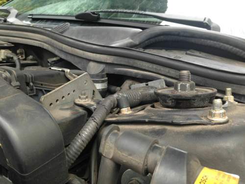

Der ist von der Beifahrerseite, richtig? Da gibts beim 850 dann eigentlich auch keinen Grund.
Dafür musst Du auf der Fahrerseite aufpassen, bei den Fahrzeugen bis MJ 95 ragt das ABS-Steuergerät ziemlich hoch rein.

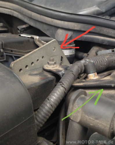

Meinst Du die Halterung, die oben auf'm Dom sitzt..? (Grüner Pfeil)
Oder das Teilchen was mit dem roten Pfeil gekennzeichnet ist..?
20170202-155258
Das am roten Pfeil. An der Halterung am grünen Pfeil hängt der Hydraulikblock samt Steuergerät vom ABS. Der Ring mit dem die Domstrebe auf der Fahrerseite am Dom festgeschraubt wird ist ja nach vorne verjüngt, das sollte gerade so an dem Halter vorbeipassen.

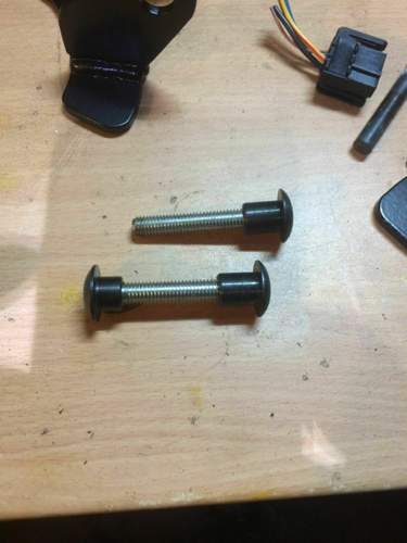

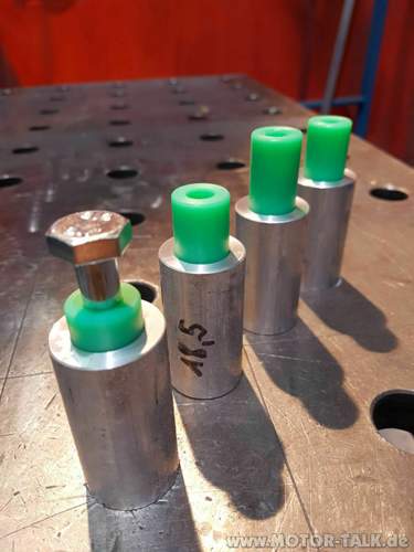

Buchsen.. Check..
Mit 'ner ordentlichen POM
Austauschbuchse..
POM zeichnet sich durch hohe Festigkeit, Härte und Steifigkeit in einem weiten Temperaturbereich aus. Es behält seine hohe Zähigkeit bis -40 °C, weist eine hohe Abriebfestigkeit, einen niedrigen Reibungskoeffizienten, eine hohe Wärmeformbeständigkeit, gute Gleiteigenschaften, gute elektrische und dielektrische Eigenschaften sowie eine geringe Wasseraufnahme auf und kann in vielen Fällen Metalle ersetzen.(Quelle Wikipedia)
(Wenn das jemals nötig sein sollte..).. 😁

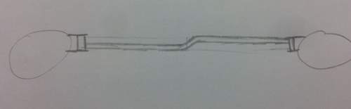

Übrigens.. Weiß jemand von den 850er Fahrern, wofür dieser Knick da ist.. Bei meinem V70 ergibt der nämlich gar keinen Sinn..
Das ist übrigens die Beifahrerseite.. Sieht der Dom dort beim 850er anders aus, als auf der Fahrerseite..?
Ich meine das Ding gehört bei vor95ern doch auf die Fahrerseite? Zumindest ist da wimre das alte ABS-Steuergerät (ohne Lötstellenproblem) mit einem Blechstreifen am Dom mit angeschraubt.
Meine alte OMP-Domstrebe hatte das aber auch nicht, meine mich zu erinnern dass ich da irgendwas umbauen musste. Ich schau mal ob ich noch Motorraumbilder von meinem alten Wagen hab.
Bei den Briten wirds noch viel lustiger, mit dem Bremskraftverstärker auf der anderen Seite 😁

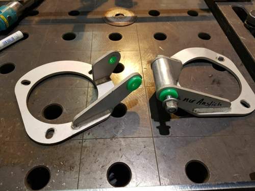

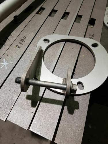

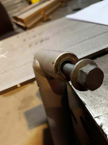

Es ist wieder ein Stückchen voran gegangen..
Habe mich nun erstmal entschieden die "alte" so umzubauen, wie ich mir die Neuen in etwa vorstelle..
Viel enger von den Toleranzen, jedoch durch die
POM Buchsen nicht völlig starr.. Nur fast..
Werde die Tage noch die "Stange" an die Buchsen
schweißen, und dann die ganze Schose erstmal ein halbes Jahr testen..😉

@Dieselkraften schrieb am 16. Februar 2017 um 13:35:10 Uhr:
Heiho, wenn das alles so passt und den Test von 6 Monaten durchsteht, solltest du damit auf Bestellung in Produktion gehen. 😉

Das ist der Plan.. Aber eine Testphase muss sein, ich will sehen, wie haltbar die doppelte
POM-Buchsen Geschichte ist..
Will ja keinen Schrott unter die Leute bringen..😎
Werde für "schon Besitzer" einer Originalstrebe auch Umbau anbieten, wenn das funkt..!

Baue sie aus Alu.. Ganz wie das Original..
Nur eben mit einigen Mods..
Preislich habe ich noch gar keine Vorstellung..
Ich werde entsprechend der Fertigungskosten..
Lsserzuschnitt der Einzelteile.. Und biegen des Rohres zu gegebener Zeit über den Preis nachdenken..

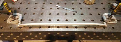

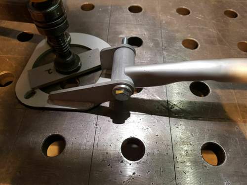

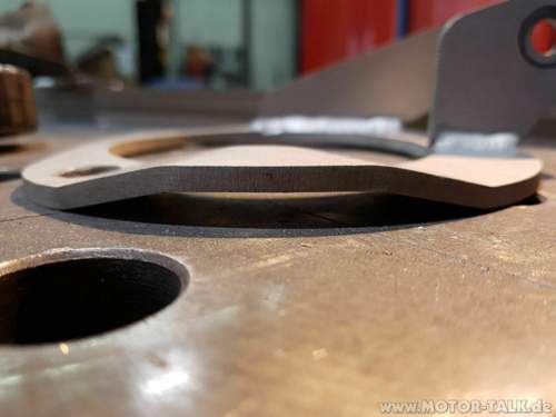

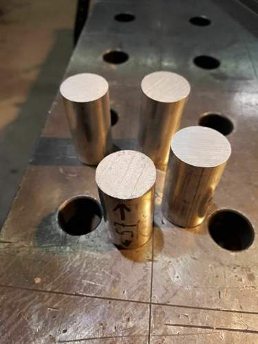

Erste Vorbereitung für's Anpassen
20170221-125606

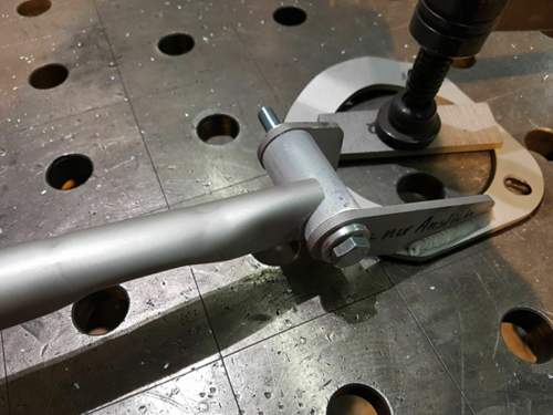

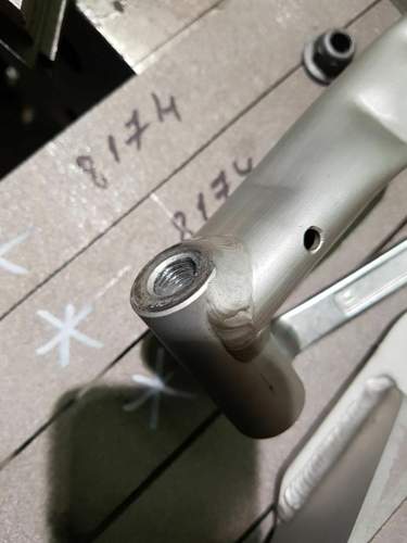

Passt.. Bloß noch heften und schweißen..
20170221-133752
20170221-133745
