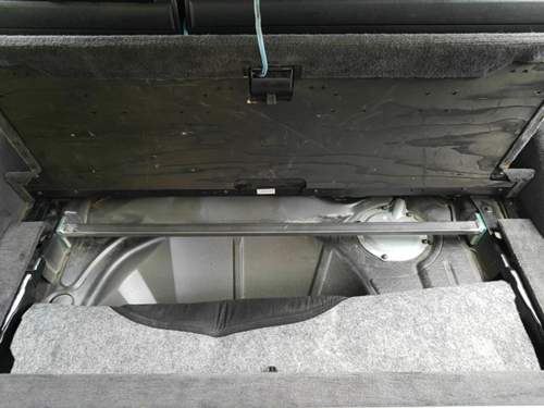

Nachdem ich seinerzeit meine, und derweil eine zweite Domstrebe für Vorne "umgerüstet" habe, geht es nun an die Hintere..
Das ist wesentlich einfacher und ich werde diese, ohne weitere völlig überteuerte "Zulieferer" komplett selbst fertigen..
Wird eine Stahlausführung, da fast alle sonst im Handel erhältlichen
ebenfalls aus Stahl sind.
Die Grundplatten sind bereits fertig..
Weitere Schritte folgen, und Wort und Bild..
PS Nur für die Kombis.. Vorerst..
20170920-101035
Da ich wegen derzeit reger Nachfrage meine eigene Strebe verkauft habe, war Eile geboten eine neue zu schaffen..
Material (Stahl) ist leider gegen Null gelaufen, darum probier ich's nun mal mit Vorne Alu UND Hinten Alu..
Rohr lag eh noch rum..
Ist auch irgendwie stimmiger, finde ich...
Und leichter ist auch..
Berichte, ob es Nachteile gibt, wenn nicht, kann auch Alu demnächst gerne bestellt werden.

So... Es ist vollbracht..
Nr.1 ist fertig und verbaut..
Habe vorhin, auf dem Weg zur Arbeit alle Sinne geschärft..😎
Kreiselze.. Rein/Raus.. Was genau macht das Elchlein.. Wie verhält er sich..!?
Um 12.00h ist Feierabend..
Dann habe ich den Vergleich.. Bin gespannt..🙄
Werde berichten..!

Hallo nochmal..
Probefahrt bestanden..
Keinerlei negative Auffälligkeiten..!
In Gegenteil..
Nach Einbau meiner vorderen Domstrebe fand ich das Fahrverhalten meines Schwarzen ja schon sehr schön..
Er lenkte in Kurven präziser und ließ (lässt) sich besser handeln..
Nach dem Einbau der Tieferlegungsfedern hatte ich (in Nachhinein betrachtet) immer das Gefühl, das Heck zieht nach..
Vorne "Zack" und hinten "Schwinnnng", wenn Ihr versteht, was ich meine..!?
Nach dem Einbau der hinteren Strebe ist dieses "Schwinnnnng" nun so gut wie abgestellt..
Ich finde, es fühlt sich sehr gut an..
An dieser Stelle einen Gruß an alle, die behaupten die Heckpartie unserer Kombis sind steif genug..
Das mag ich gerne unterschreiben, wenn man wirklich nur cruised, wenn man jedoch gerne auch mal sportlicher unterwegs ist macht, zumindest mein Elch hetzt mehr Spaß..
Viele Grüße
Stephan

Nachdem ich jetzt die Strebe schon einige Monate hinten verbaut habe kann ich sagen, dass bei Last (300kg +) die HA nicht mehr so heftig in Kurven nachlenkt und unruhig reagiert. Echt spitze das Teil und vor allem passt es bei Montage "saugend".
@sulphur schrieb am 30. Oktober 2018 um 10:55:22 Uhr:
Danke für die Rückmeldung..!
Hatte ich dir ja schon geschrieben, dass ich das Teil nur empfehlen kann, vom Preis/Leistungsverh. mal ganz abgesehen.
