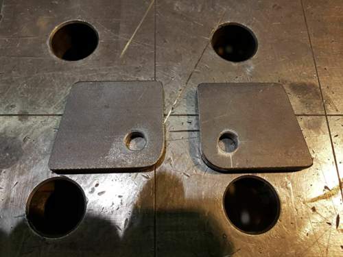

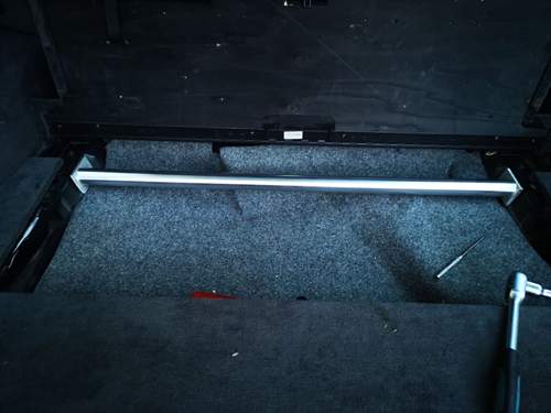

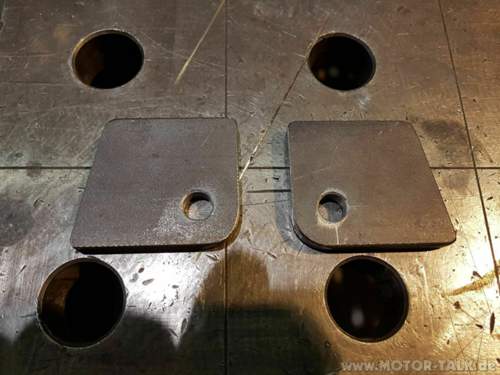

Nachdem ich seinerzeit meine, und derweil eine zweite Domstrebe für Vorne "umgerüstet" habe, geht es nun an die Hintere..
Das ist wesentlich einfacher und ich werde diese, ohne weitere völlig überteuerte "Zulieferer" komplett selbst fertigen..
Wird eine Stahlausführung, da fast alle sonst im Handel erhältlichen
ebenfalls aus Stahl sind.
Die Grundplatten sind bereits fertig..
Weitere Schritte folgen, und Wort und Bild..
PS Nur für die Kombis.. Vorerst..
Da ich wegen derzeit reger Nachfrage meine eigene Strebe verkauft habe, war Eile geboten eine neue zu schaffen..
Material (Stahl) ist leider gegen Null gelaufen, darum probier ich's nun mal mit Vorne Alu UND Hinten Alu..
Rohr lag eh noch rum..
Ist auch irgendwie stimmiger, finde ich...
Und leichter ist auch..
Berichte, ob es Nachteile gibt, wenn nicht, kann auch Alu demnächst gerne bestellt werden.

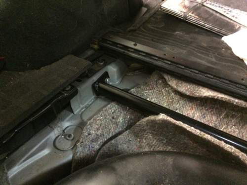

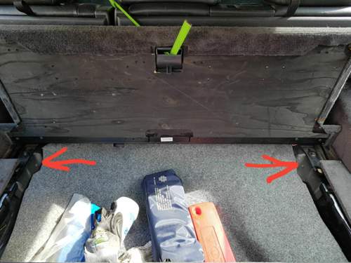

So sah es bei mir damals aus. Hab sie aber wieder verkauft, weil ich mir durch die Strebe den letzten noch verfügbaren Stauraum verbaut habe.

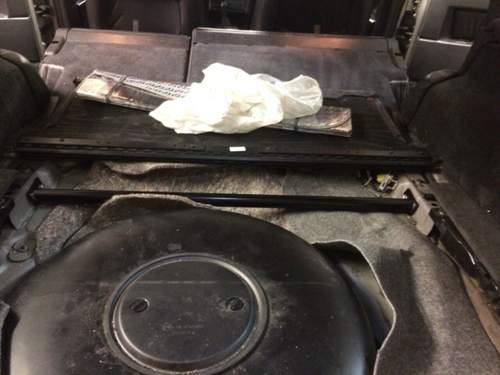

hier ist so ein Teil für hinten, allerdings liegen bei mir da die Regenschirme drin 😁

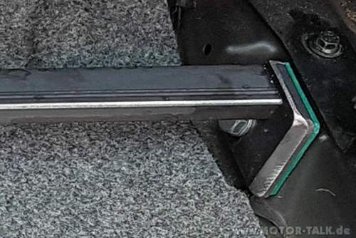

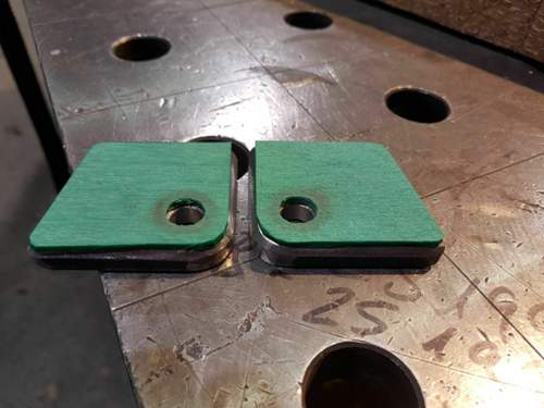

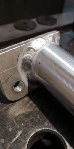

Kleines Gimmick um die Schweißnähte an der Karosserie ein wenig zu schonen..😎

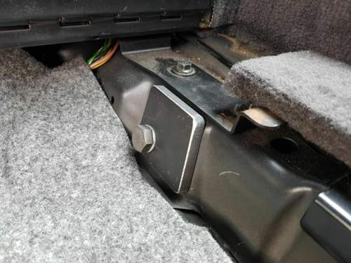

PU Matten.. 2mm stark.. Die geben wenigstens minimal nach..
Werden nach dem Schweißen der Strebe noch verklebt..

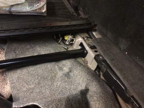

Anpassen.. Passt..!
Morgen wird geschweißt und mal ausprobiert..😁
PS Das Rohr kommt natürlich so dran, dass man sich nicht die Hände verknoten muss beim Einbau..
Das ist nur der Test, Ob die Winkel passen..😎

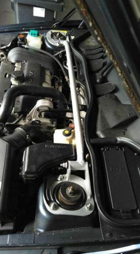

@Dieselkraften Was "tunst" Du an der vorderen Strebe? Habe heute die Alustrebe von Skandix bekommen. Morgen bau ich dieein.
@Quattrovolvo schrieb am 22. September 2017 um 20:21:30 Uhr:
Mach mal in der Sufu "Bauprojekt Domstrebe"
