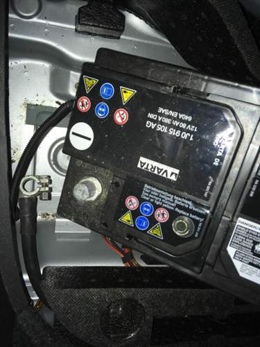

Hallo. Ich wollte heute die Batterie ausbauen, weil diese den Geist aufgeben hat. Beim Aubau stellte ich fest, das diese mit einem Kabelschlauch direkt an der Karosserie im Heck verbunden ist. Kann mir einer sagen wofür dieser Kabelschlauch ist? Der geht auf der Seite des Minuspols raus.
Lg
[Von Motor-Talk aus dem Thema 'Batterie tauschen' überführt.]
Das ist kein Kabelschlauch, sondern nur ein Schlauch. Darüber kann Batteriesäure abgeleitet werden, falls die Batterie mal zu heiß wird.
Ja das ist eine Entgasungsleitung.
Hier ist erklärt für was die gut ist.
https://www.bannerbatterien.com/.../...-rund-um-die-Batterie-Entgasung
