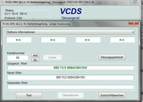

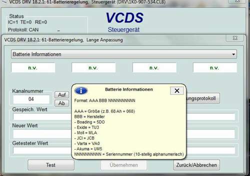

Ich weiß ja nicht wer so was schreibt, aber man sollte nicht einfach was kopieren, wenn man die technischen Zusammenhänge nicht kennt.
Wo bekommt denn das STG die Daten der neuen Batterie her, natürlich in dem man mit einem Diagnosegerät die neue Batterie anlernt.
Da ein Bild mehr wie tausend Worte sagt siehe Bild
Batterie anlernen
61-apk-04
@TT-Eifel:
mein ehemaliger 2008 TT Roadster:
Fahrzeugtyp: 8J (1K0)
Scan: 01 03 08 09 15 16 17 19 25 26 42 44 46 47 52 56 76 77
und mein aktueller 2010er TTS Roadster:
Fahrzeugtyp: 8J-AU35 (1K0)
Scan: 01 03 08 09 10 14 15 16 17 19 22 25 26 2E 37 42 44 46 47 52 55 56 77
hatten/haben kein Steuergerät was man unter Adresse 61 auslesen könnte. Ich kenne das aber noch von meinem ehemaligen 2007er A6. Gibt es Kriterien ab wann oder bei welcher Konfiguration das Steuergerät im TT verbaut wurde ?
Kenne keine ich vermute mal ab FL.
Meine TTS Roadster 2013 hat das STG.
alles klar, das würde Sinn machen - dann ist meiner (05/2010) wohl zu alt dafür...

Schwieriger wird es, wenn ein Batteriesteuergerät verbaut ist und die neue Batterie codiert werden sollte. Da würde ich eine (fast) baugleiche Batterie vom selben Hersteller nehmen und nur die Seriennummer um eine Stelle erhöhen. Das habe ich inzwischen schon zweimal erfolgreich beim A6 4F gemacht.
