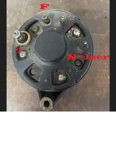

Hallo Fan,
danke für deine Antwort.
Hier mal ein Bild der "alten" Lima.
An den Anschüssen von links nach rechts:
"?" = keine Bezeichnung auf der Lima
"F"
bei "N" war kein Kabel angeschlossen.
Habe die neue Lima wie die alte angeschlossen.

Hallo Meltinpot,
leider kenne ich diese Lima nicht, aber die Anschlüsse könnten entschlüsselt werden.
Eine Schlüssel für diese Bezeichnungen konnte ich jetzt nicht finden, das man es so probieren muss.
Links der dicke Anschluss, ist B+ und wird mit der Batterie Plus verbunden.
Ob jetzt F für Feld oder D+ steht, sollte sich mit diesem test zeigen.
Bei laufenden Motor B+ und F überbrücken, worauf die Lima arbeiten muss.
Arbeitet die Lima weiter, wenn die Brücke getrennt wird, ist es D+, arbeitet sie nur mit der brücke ist es Feld und dann muss noch ein separater Regler verbaut sein.

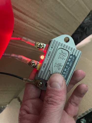

Hallo Fan,
Ich habe heute den neuen Regler eingebaut.
Davor nochmal den alten gemessen. An Plus lagen 12v an und an F 0.
Zudem habe ich heute erst gesehen, dass an dem Regler ein kleines Lämpchen ist welches leuchten sollte und bei dem alten nicht der Fall war.
Habe den neuen eingebaut und es lagen an plus 12v an, an F etwas über 9v und dazu hat auch noch das rote Lämpchen geleuchtet bei Zündung ein.
Starten wollte ich den Traktor wegen Sonntag nicht aber denke nun dass der Regler defekt war.
Hallo Meltinpot,
beim stöbern habe ich auch dein Problem im Traktorhof gefunden und wollte Dir eigentlich schon schreiben, das es hier sinnlos ist solche Probleme zu diskutieren.
Aber dann wollte ich Dir nicht die Möglichkeit, es selber herauszufinden nehmen.
Bei Dir ist eine Drehstromlima verbaut, ohne internen Regler und eigener Erregung, so das diese über Zündungsplus erregt wird.
Da jetzt auch an "F" eine Spannung ansteht, sollte sie jetzt auch arbeiten, wobei die Frage nach der Kontrollleuchte offen ist.
