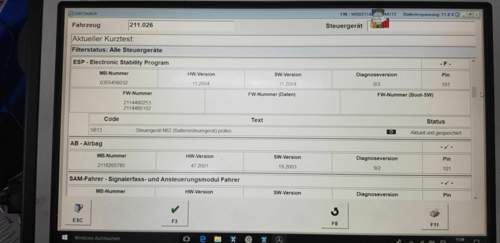

Mein Auto ist bis Dienstag in einer freien Werkstatt zur Reparatur der Vorderachsteile ,Ölwechsel Motor und Getriebe. Da ich immer noch das Problem mit der Komfortfunktion abschalten habe,möchte ich ein Batteriesteuergerät mit der Nr.A211 540 8645 einbauen.für Vin WBD 2110261A644772.würde es passen? ....Fehler 5B13 Batteriesteuergerät.Siehe Foto........
Geprüft durch eure Hilfe im Forum wurde:Massekabel Ok.Beide Batterien neu.Lichtmaschine neu .Regler K75 neu.Batteristeuergerät gebraucht getauscht.

Nein das habe ich von allen Tipps noch nicht gemacht.Die Batterie wird voll geladen und nach abstellen des Motors und Zündung ,entleert sich die Batterie innerhalb von 30 min.Ich möchte gerne noch einmal das BSG tauschen da ich nicht weiß ob das gebrauchte vorher Ok.war.Wenn es dann nicht geht wird der Ruhestrom gemessenvielen Dank.
Das BSG mit der Nummer A211 540 86 45 ist in der freien Werkstatt vorhanden wir wollten es zum Test mal einbauen .Danach weitersehen.Danke

Ich bekomme es nicht hochgeladen.Ist Kurztest Star Diagnose:Fehler 5B13 Batterie Steuergerät prüfen

Ich versuche mal es zu erklären.Wenn ich in das Auto steige,zeigt mir das KI 12,1 bis 12,2 V.an.Komfortfunktionen abgeschaltet .Dann Motorstart.Bei Laufendem Motor steigt die Voltanzeige langsam bis auf 13.9 bis 14 V.an dauert ca 10 bis 15Km.Danach schwankt die Anzeige zwischen 13.7 und 13.9 Volt,und die Anzeige Komfortfunktionen pendelt im minutenabstand auf :Abgeschaltet und wieder verfügbar.Daher der Einbau einer neuen Lichtmaschine. Wen ich dann das Auto in der Garage abstellen kann ich in der Anzeige beobachten, wie die Voltzahl auf 12 , 1 fällt.Ich selbst habe keine Ahnung lese aber ständig im Forum und freue mich mein Auto besser kennenzulernen. Vielen Dank

Hallo Gerd.Meine Batterie entlädt sich nach aus ,Motor u Zündung .Die Fehlermeldung war 5B13 Steuergerät Batterie prüfen N82 ,deshalb würde ich gerne das BGS zu Probe noch einmal tauschen um zu sehen was dann passiert. Dazu wüsste ich gerne ob das BSG mit der Teilenummer A2115408645 bei meinem Auto passt,weil es zum probieren vorhanden ist.Habe Angst das etwas passiert wenn es nicht für mein Model passt das etwas zerstört wird.Sollte nach der Probe der Fehler immer noch da sein ,weder ich eine Ruhestrommessung machen lassen.

Aufgrund des gleichen Fehlers kaufte ein Freund von mir auch ein neues (er ist einer derjenigen der alles neu und nur bei MB kauft) und am Ende war es nicht das BSG. Es war die Stützbatterie.
Moin Mackhack schön von Dir zu hören .Ich habe ein BSG in der freien Werkstatt liegen und wollte gerne wissen ob ich es zur Probe einbauen kann. Die Teilenummer und VIN ist beim Themenstart angegeben.Du hattest mir schon sehr geholfen in einem anderen Thema bei dem Problem.Deine Tipps Massekabel usw.habe ich befolgt beim Auslesen mit SD kam der Fehler Batteriesteuergerät prüfen siehe Foto.Ich habe ja schon ein gebrauchtes eingebaut .Das Auto ist bis Dienstag in der Werkstatt und mein Kollege möchte das dort vorhandene BSG zu Probe einmal einbauen um zu sehen ob der Fehler weg ist.Wenn nicht dann muss ich in zur Ruhestrommessung zu MB bringen.Auto wird gerade Repariert siehe Themenstart.Danke
