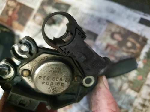

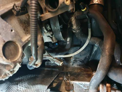

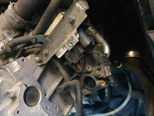

So nun zur Problematik. Scheinbar habe ich das Problem gefunden. War heute dran und habe das BSG getauscht. Fehler ist nicht in mein Auto gewandert. Also musste ich in den sauren Apfel beißen. Rechten Luftfilterkasten raus, Drosselklappeneinheit raus, dann Riemen runter und festgestellt dass auch ein neuer Riemenspanner her muss, das Hitzeschutzblech vom Krümmer runter und die Lichtmaschine raus.
Ich habe dann den Valeo-Generator auseinander genommen und siehe da, ich war selbst schuld weil ich nicht auf @Mackhack gehört habe. Der Regler war hinüber, also abgefahren. Beim örtlichen Teilehändler gibt es keinen einzelnen Regler für Valeo, im Internet gibt es den für 25€. Dazu den Freilauf für 15€ den es beim örtlichen Teilehändler auch nicht gibt. Der Besitzer möchte jedoch lieber eine komplette Lichtmaschine. Beim Teilehändler gibt es das Teil für ungefähr 300€ im Internet für 130€ in Erstausrüsterqualität. Also bestellt! Das Altteil kommt nach der Reparatur auf Halde! Man weiß ja nie was meine Lichtmaschine mal macht.
Was ich verwunderlich finde ist die Drosselklappeneinheit. Obwohl das Auto so gut wie keine Pflege bekommt, außer den notwendigen Inspektionen, sieht das Teil recht super aus. Mal abgesehen von normalen Öl der Motorentlüftung. Bin begeistert weil das Auto 320000 Kilometer auf dem Buckel hat und momentan fast nur im Stadtverkehr gefahren wird. Mercedes eben
