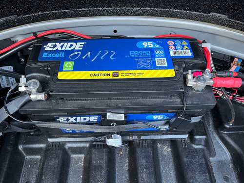

Was lange währt, wird endlich gut - Bin jetzt endlich mal zu einer vernünftigen Zeit zu Hause gewesen mit etwas Zeit auch die Fotos zu machen.
Kurze Erklärung zur Verkabelung bei mir:
Bild "Rechts von der Batterie": Ganz rechts ist der Massepunkt des Ladegerätesanschlusses, am Pluspol der Batterie hängen neben der Bordverkabelung noch der Pluspol des Ladegerätes, der Pluspol des Starthilfekabels und der Pluspol des Batteriewächters.
Bild "Links von der Batterie": Hier ist der Batterietrennschalter zwischen BSG und Batterie-(-)-Pol eingebaut. Am Fahrzeugmassepunkt des BSG hängt der Minuspol des Starthilfekabels. Das befindet sich in diesem Gummisäckchen.
Bild "Trennschalter und Starthilfekabel": Hier sieht man die beiden einmal, wenn die Wanne unten drin liegt. Man kommt also an beide sehr gut ran, ohne dass die Wanne jedes Mal raus muss. Bei uns ist da leider immer sehr viel drin - der Hunde wegen. Das Starthilfekabel kann ich direkt in das Starthilfegerät einstöpseln, somit entfällt hier auch das lästige Ausräumen, wenn es mal notwendig ist. Und ja ich habe es tatsächlich schon 2x gebraucht. Gut - war zwar beides Mal meine eigene Blödheit, aber praktisch wars dann dennoch 😁
Batterie mit Batteriewächter
Whow danke. Das ist nett von dir. Interessant was du da alles eingebaut hast. Nutzt du das Auto als alltagsauto? Meine Lichtmaschine ist da, ich warte noch auf Info wann ich mal auf die Bühne kann weil der Einbau von oben nicht so leicht scheint. Kühlwasser Schlauch im Weg etc. Ich melde mich hier aber noch wenn ich durch bin.
Ja ist Alltagsauto - allerdings entfällt bei uns ein täglicher Arbeitsweg.
