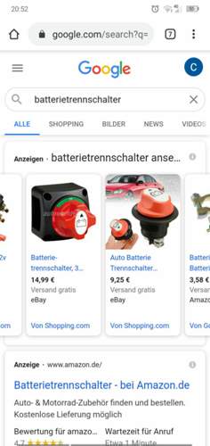

Hola alle zusammen,
Ich bin auf der Suche nach einer praktikablen Lösung. Ich hab ein altes Auto (22 Jahre alter Passat) und ich fahr unglaublich wenig (von Januar bis August jetzt 1400km). Ich benötige das Auto hauptsächlich um Gartenabfälle weg zu fahren und um selten mal spontan irgendwo hin zu fahren. Den Rest erledige ich mit den Öffentlichen oder mit dem Fahrrad. Jetzt ist dieses Jahr schon zum zweiten Mal die Batterie komplett entladen gewesen. Ich mag die Freiheit die ich durch mein Standzeug habe, aber die Batterieproblematik ist halt nervig......
Meine Vorstellung ist nun, dass ich einen Schalter anbringe (am besten von aussen erreichbar (im Grill integriert?)) mit dem ich die Batterie abklemmen kann, dann muss ich einfach nur bevor ich losfahre den Schalter umlegen, einsteigen und losfahren. Gibt es sowas?
Trennschalter können aus verschiedenen Gründen sinnvoll sein, helfen gegen das beschriebene Problem womöglich aber nur bedingt, lassen sich damit doch weder Selbstentladung noch Sulfatierung verhindern, umso trefflicher dafür manch lästige Steuergerätezicken provozieren.
Zweckdienlicher könnte da ein fest im Fz verbautes, kleines Erhaltungsladegerät sein, das den Akku nicht nur fit und geladen hält, sondern auch seiner vorzeitigen Unbrauchbarkeit infolge 'artwidriger' Nutzung vorbeugt.

Ich hab halt gehofft, dass es vielleicht doch einen Schalter gibt den man extern verbauen kann
Am sinnigsten wäre es, den Schalter am Armaturenbrett zu verbauen.
Wobei man da eine gute Stelle finden muss. Im Fussraum ist ungünstig, könntest beim fahren dagegen kommen.
Wenn der Passat irgendwo einen Iso-Schacht, am besten mit Klappe davor hätte, wäre das perfekt. Das sieht der TÜV nicht und interessiert ihn dann auch nicht.
P.S.: Natoknochen brauchst du gar nicht, du musst den Griff ja nicht mitnehmen. Sieh Mal auf dem Foto, sowas oder andere Konstruktionen (Wippschalter, evtl mit Schutzkappe) sind eigentlich geeigneter.
