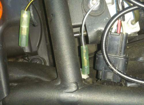

Hallo! Ich habe meine Z750 jetzt 2 Jahre. Ist Modelljahr 08 EZ Juni 08 und ich habe sie im Juni 2012 gekauft. Beim Kauf bekam ich noch eine neue Batterie. Nach dem ersten Winter (von 2010 auf 2011) brauchte ich dann zur neuen Saison wieder eine neue Batterie. Der Kawasakihändler meinte, auf Batterien gibt es keine Garantie und ich muss die neue bezahlen. Aber ich bekomme sie zum Einkaufspreis. Okay, habe ich dann so gemacht und bin dann 2011 meine Runden gefahren (ca. 2000 Km). Nun Anfang diesen Jahres war die Batterie wieder runter. Also habe ich sie laden lassen und das Moped sprang auch an. Als ich eine Woche später wieder fahren wollte, war die Batteroe tot. Anschieben ging noch. Aber dann nach ca. ein Tankfüllung fahrt, sprang das Moped drei Tage später wieder nicht an. Anschieben ging wieder. Dann eine Woche später ging nichtmal mehr anschieben. Dann hatte ich keine Zeit mehr zum fahren und hatte die Batterie vor ca. einem Monat laden lassen. Die Batterie stand jetzt die ganze Zeit bei mir zu Hause und hat schön ihre Spannung gehalten (von Anfangs 12,72 auf 12,58 V gefallen in den 4 oder 5 Wochen).
Heute Batterie eingebaut, denn sie hatte ja 12,58 V, und wollte starten und wieder hats dann nur aus dem Heck geknarzt und nix sprang an. Ist die Batterie wieder defekt? Trotz der messbaren 12,58 V ? Warum gehen die Batterien immer kaputt? Oder was ist da los?
Und weiß vielleicht jemand, was das für lose Stecker und Kabel unter meinem Fahrersitz sind? Und was das für ein zusätzlichen Kabel am Minuspol der Batterie ist?

Aber bei der Fehlerbeschreibung und dem 2. Bild tippe ich mal ganz stark drauf, dass der Vorbesitzer hier was gebastelt hat, dass dir die Batterie leer zieht und Tiefentladung ist der Batterientod schlechthin.
Mess mal bei abgeschalteter Zündung ob da noch irgendwas an Strom fließt?
Einfach Multimeter (Ampere-Messung) zwischen Pluspol und Zuleitung.
Die beiden rum hängenden Anschlüsse sind soweit man das auf den Bildern sehen kann Original und dienen zum Anschluß zusätzlicher Verbraucher (Griffheizung, etc.) Dieser blaue zusätzliche Anschluß an der Batterie ist es aber ganz sicher nicht. Einfach mal abmachen und sehen ob was nicht geht.
Das deine Ladeeinheit defekt ist, ist bei dem Alter der Maschine eher unwahrscheinlich, die Teile sind heute hochintegriert und ziemlich unempfindlich. Ist ja kein 30 jahre alter Bock.

So, wahrscheinlich liegt es an meiner Alarmanlage und dass ich zu wenig gefahren bin. Die Alarmanlage scheint die Batterie immer tief entladen, obwohl sie dies eigentlich nicht hätte tun sollen 🙄
