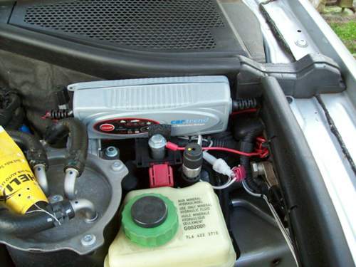

Hallo, ich habe das Batterie-Problem bei Einsatz der Standheizung seitdem ich den Wagen habe!(03/2006, 170'km)
Ich klemme im Winter 1x wöchenlich ein Ladegerät an,
das ist weniger nervend als sich das dämliche Gesabber der Unfreundlichen anzuhören!
Gruß Rolf
