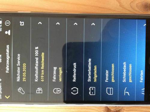

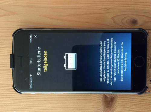

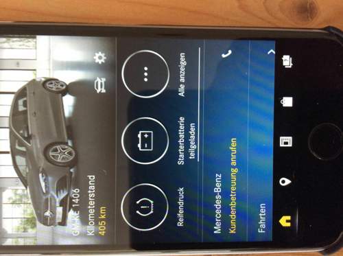

Es kommt ja nicht direkt eine "Warnmeldung" , sondern eine Anzeige, wie auf den anhängenden Fotos zu sehen. Wenn die Batterie zu 100% aufgeladen ist, sinkt die Kapazität natürlich durch kontinuierliche Stromverbraucher - und wenn es nur wenige Prozentpunkte sein sollten. Also ist die Batterie streng genommen schon wieder "teilgeladen" - wenn ich nach dem Abstellen des Motors z. B. nur die Heckklappe auf- und zumachen lasse, oder das Licht noch nachleuchtet.
Deshalb würde mich interessieren, ob diese Anzeige einer Teilentladung quasi ein "normaler Dauerzustand" ist - oder eben auf einen Defekt hindeutet.
Im Auto selbst wird übrigens nichts über irgendeinen "Teilentladungszustand" angezeigt - und habe ich auch noch nirgendwo abrufen können.

Ich sollte vielleicht noch erwähnen, dass meine Fotos weiter oben in der falschen Reihenfolge sind.
Das dritte Bild zeigt das Einstiegsmenü, das zweite, wenn ich auf "alle anzeigen" klicke - und das erste, wenn ich im dritten Schritt "Starterbatterie teilgeladen" öffne.

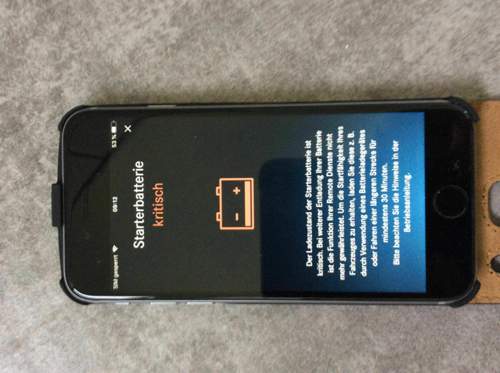

Heute habe ich überraschend auch die "kritische Meldung" auf meinem Smartphone erhalten. Zusätzlich noch per Email. Dabei habe ich gestern nur für ca. 1/2 Stunde Profil bezogene Einstellungen im stehenden Auto abgespeichert. Immerhin ließ sich das Auto noch problemlos starten. Nachdem ich anschließend ca. 300 km gefahren bin, ist jetzt scheinbar wieder alles in Ordnung ("Starterbatterie geladen"). Das beruhigt aber nicht wirklich. Was ist, wenn der Wagen z. B. mal zwei Wochen am Flughafen steht - und dann womöglich nicht mehr anspringt?
Das Problem sollten wir doch mal "kritisch" beobachten.
