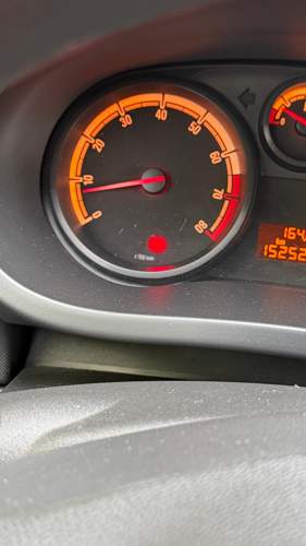

Eben ist meine Batterielampe angegangen. Hab sofort angehalten und den Motor ausgeschaltet.
Keilriemen ist in Ordnung, Anschlüsse an der Batterie auch. Der Motor startet ohne Probleme, und die Spannung liegt bei abgeschalteten Motor bei ca 12,9 Volt an der Batterie und bei eingeschaltetem Motor bei ca 14.3 Volt.
Verbraucher wie Radios Licht und Lüftung waren ausgeschaltet während der Messung.
Jetzt ist die große Frage wo das Problem liegt? Batterie selbst kann man ja fast schon ausschließen, Lichtmaschine und der Lichtmaschinen Regler kommen da ja nur noch in frage oder?

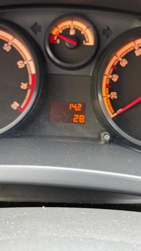

Was sgat die Spannung im geheimen Menü?
12,3 Volt bei Zündung Stufe 2 und ca 14.2 Volt bei Motor im Leerlauf an ohne Licht und sonstige Verbraucher.
Komischerweise war die Kontrollampe aus nachdem ich im versteckten Menü war

Bild #211550655
Bild #211550658
