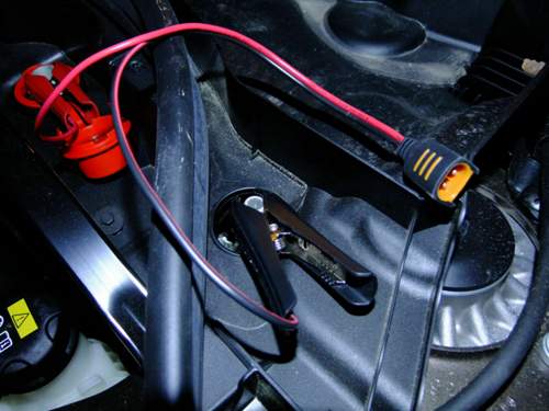

....und wie soll das an den Ladepunkten befestigt werden? Ist ja nicht wie bei konventionellen Batterieanschlüssen möglich. Gibts da Ideen möglichst mit Foto?
So wohl nicht - oder doch?
Ob es an dieser Stelle den Kabeln wirklich zu heiß wird - wenn das Auto, über den Winter, manchmal benutzt wird?

Sorry, aber was verstehst du nicht?
Besorge die das Ctek-Kabel mit den entsprechenden Ringösen und befestige es mit Mutter, U-Scheibe und Federring. - Fertig.
Solltest du einen Elektriker kennen, der kann die auch neue/passende Ringösen auf dein bestehendes Kabel crimpen. (Aber bitte nicht mit dem Shraubstock oder der Wasserppe.zange)

Liegt das CTEK-Kabel auf dem Bild, auf dem Abgaskrümmer?
Warum heisen die Ladepunkte - Ladepunkte?
Die Ladepunkte liegen meiner Meinung nach hinter der Gummidichtung, im kälteren Bereich des Motorraumes.
Ich schrieb, dass das CTEK-Connect-Kabel mit dem besonderen Schnellanschluß-Stecker/Dose, nur über den Winter an den Ladepunkten im kalten Bereich verbleiben sollte.
Der GMV meint, dass es im Bereich der Ladepunkte nicht so heiß werden wird, als am, von dir ins Spiel gebrachte, Abgaskrümmer.

An die Batterie wollte ich das Connect-Kabel mit der Steckverbindung eigentlich nicht anschrauben, wenn es eine einfachere/bessere Möglichkeit gibt?
Die Zangen sind vorhanden, jedoch keine M8-Ösen, nur die M6 im Polo waren in der abgebildeten Packung dabei.
