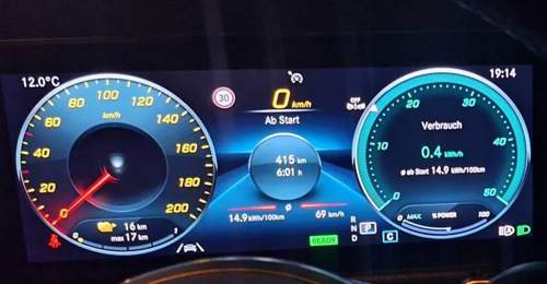

Ein Bekannter erzählte mir, dass sein EQA die Höchstgeschwidigkeit auf 60 km/h begrenzt, sobald die Hochvoltbatterie eine Kapazität von weniger als 5% hat.
Ich kann dazu nichts in der Bedienungsanleitung finden. Hat jemand Erfahrung damit?

Nach meiner Beobachtung sinkt die mögliche abrufbare Leistung bei Reichweite unter 20km auf zunächst etwa 60%, ab 15km sind es etwa 40%.
Das reduziert Beschleunigung, aber auch Höchsttempo. 80km/h (Ebene) sind aber immer drin.
