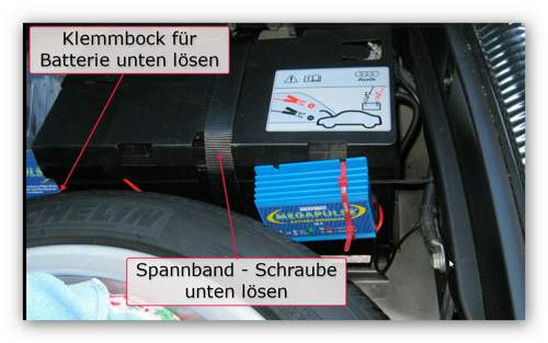

Mal für die ganz blöden, wie kriege ich eigentlich die alte ausgebaut? Also nicht die Kabelschuhe für die Pole. Hab da auf den Ersten Blick keine Schraube oder Bügel oder Spannband gesehen. Ist der Erste Wechsel bei dem Modell für mich. Beim Omega damals war das Simpel
es ist schon paar Jahre her aber in etwa lief es bei meinem ehemaligen 2007er 4F so ab:
das Ersatzrad (falls vorhanden) muss raus dann kann man den Gurt (Spannband) lösen und somit den Deckel über der Batterie entnehmen. Wenn man davor steht ist hinten unten eine Art Klemmbock die den Batteriefuß fixiert, den muss man auch lösen - für beides benötigt man einen Schraubenschlüssel oder eine Ratsche in gängiger Größe. Danach kann man die Polanschlüsse lösen und die neue Batterie in umgekehrter Reihenfolge einbauen.
Ich hatte damals während dem Tausch ein externes Ladegerät angeschlossen damit die Steuergeräte Ihre Einstellungen nicht vergessen.
Einen VCDS User zum Codieren findest Du in der FAQ oder per Google.
