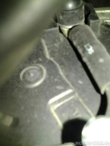

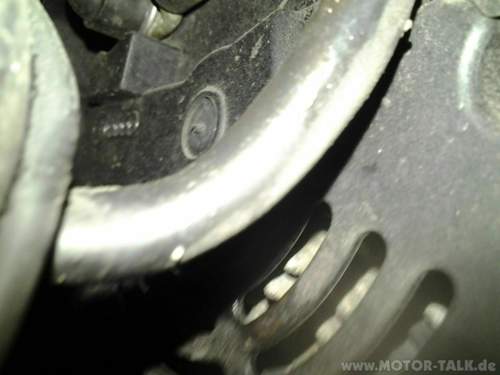

Ich habe das im Eingebauten zustand nicht gesehen da die Beschriftung zwischen den Haltern war also zwischen Motor und Lichtmaschine.
Heute habe ich mir einen 32mm Schlüssel gekauft und mit sehr viel Körpereinsatz konnte ich auch den Viskolüfter lösen und so mit Viel drehen winden und was weiss ich den unten ausbauen.

Es ist eine 140A
Weiss jemand ob das ev ein 13mm Imbuss ist?
Der auf dieser Anleitung
Von der Nr. A13-10493 könnte man das meinen, ich würde mir dann einen Kaufen, nicht das ich einen kaufe und der passt dann nicht 🙁

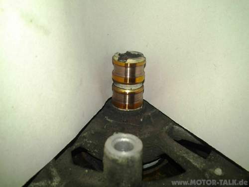

Ich konnte mir heute eine 7mm 1/4 zoll nüschen besorgen und habe den Deckel des Alternators abgenohmen.
Die Kohlen scheinen zwar nicht kompl. am Ende zu sein aber ev. hat die eine Kohle einen zu kleinen Anpressdruck.
Was auch noch ist, ist die Welle ist eingelaufen.
Denkt ihr das es sich hier noch lohnt irgendwie neu Kohlen, resp. Regler zu suchen oder wars das 🙁

Die ist schon gut eingelaufen, ein neuer Regler würde da einige Zeit vielleicht noch funktionieren, aber auch nicht lange. Wenn müsstest du auch die Kontaktbuchse auf der Welle tauschen.
Ich würde eine neue (AT) Lima verbauen.

Die Kohlen waren unten und die Nabe eingelaufen, ich hatte die Lima ja soweit zerlegt um zu schauen ob da noch was zu machen ist.
Ein neuer Regler mit Kohlen wäre mir am Ende auf ca 100Euro gekommen, da aber wie gesagt die Nabe einglelaufen war und sie ja auch schon 285000km drauf hatte habe ich dann entschlossen sie zu wechseln.
