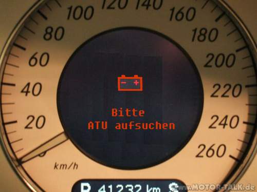

Es sei denn, die Fehlermeldung sieht inzwischen so aus:
Atu

Fredy, geh nicht nach ATU, die können dir nicht die SW im Batteriesteuergerät updaten. Geh nach MB, laß die Version auslesen und ggf. updaten. Dann hast du eine weitere mögliche Fehlerquelle abgefrühstückt.

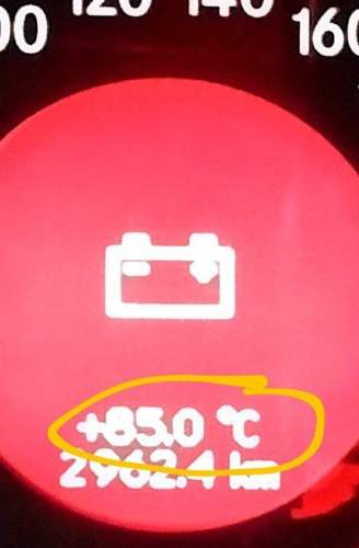

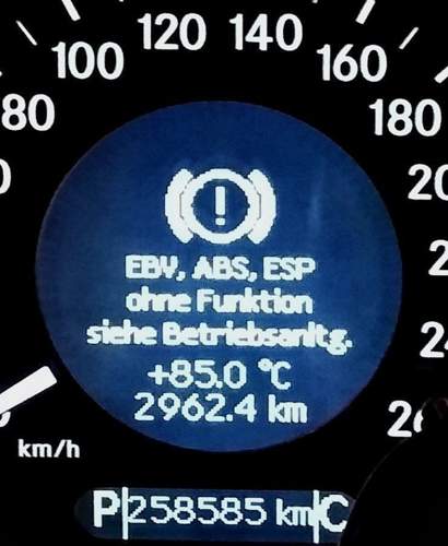

Mercedes S211, BJ: 09/2006 MOPF, 220cdi, Automatik, Distronic, (ohne Stützbattarie)
Ich hatte an der Mittelkonsole die Stecker raus. Danach ist das Problem aufgetreten:
siehe Bilder im Anhang. Motor startet, Automatik wird nicht freigeschaltet,
Motorlüfter geht auf volle Leistung. Was Wunder bei einer Aussentemperaturangabe von 85°C
Battariespannung bricht beim Start unter 10V ein.
Habe die Battarie über Nacht geladen und der Fehler tritt immer noch auf.
Battarie-Warnung rot
Ebv, abs, esp
Im schlimmsten Fall hat der Motorsteuergerät was abbekommen, das müsste man mit der Star Diagnose auslesen können
....inzwischen ist mir klar geworden, dass auch einfach der Aussentemperatursensor sein könnte.
Ansonsten: GIBT ES JEMAND IM RAUM FREIBURG i. Br. DER EIN DIAGNOSEGERÄT HAT?
Ich kann halt grad nicht mal zu Mercedes fahren. :-(
Sonst frag ich mal beim Gelben Engel nach, ob der sowas hat.
