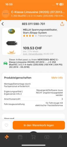

Bei Hella wäre das folgendes Teil, oder ?
JA, aber auch hierzu FOREN SUCHE:
@hotfire schrieb am 5. January 2021 um 23:24:12 Uhr:
@JuicyG da greift die Gewährleistung ohne Frage, es greift sogar noch Beweislastumkehr ! Ich würde denen auch sagen, dass dich MB 100 nicht die Bohne interessiert, da Gewährleistung.
Blöd ist nur, dass der Fehler z. Zt. nicht da ist.
Der Definition nach, ist das Teil eh ein Spannungsstabilisator - also eine komplexe Schaltung. Damit greift nicht Batterie, Kondensator oder Energiespeicher, das ist auch kein Verschleißteil und somit müsste man auch vor Gericht einen Garantieanspruch durchsetzten können.
Wer den Spannungsstabilisierer mal von Hella sucht:
EAN: 4082300778779
Best. Nr.: 8ES 011 590-701
LINK ZU HELLA
Die gibts übern Großhandel für unter 100€ !
Hella 8ES 011 590-701 kaufen
@Cerebro schrieb am 20. October 2023 um 17:01:18 Uhr:
Das kann ich nicht sagen ob das Teil richtig ist. Ich habe nur die ReferenzNr von Mercedes: 205 905 3414
Wenn das Teil diese Referenz erfüllt, wäre es okay.

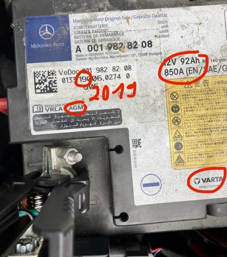

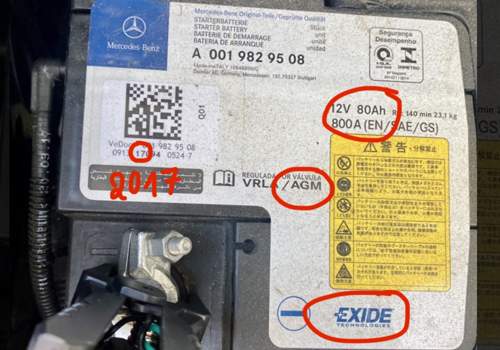

@Cerebro schrieb am 20. October 2023 um 18:19:38 Uhr:
Auch Batterietyp muss ich schauen, es ist aber eine originale von Mercedes. Ob da der echte Hersteller drauf ist weiss ich nicht.
Bei den Originalen steht alles drauf, siehe Beispiel Bilder von mir:
Varta AGM 92 Ah 850 A(RC) BJ 2019
EXIDE AGM 80 Ah 800 A(RC) BJ 2017
