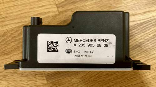

Laut meinem Kundendienst Meister hat mein GLC für die Start/Stopp Funktion keine Batterie mehr verbaut, dafür aber ein Kondensator der sich dafür aufladen muß, das geht aber nur wenn die Starterbatterie gut geladen ist.
@Packy-01 schrieb am 18. Februar 2022 um 11:24:50 Uhr:
Genau so ist es.
@Packy-01 exakt so ist das.
Von den Teilen habe ich gerade nen Haufen hier liegen und muss die mal reparieren wenn ich wieder Zeit habe.

@Packy-01 schrieb am 18. Februar 2022 um 17:54:58 Uhr:
Währe gut wenn du dann auch ein paar Bilder zur Reparatur hier reinstellen würdest, würde mich und evtl. auch anderen Forenmitglieder interessieren die so wie ich die Fähigkeiten zur Reparatur haben.
Was unterscheidet denn das neuere Teil zum alten Teil und wie sind Teilenummer alt und neu?
Etwas zur Reparatur habe ich bereits im W205 Forum gepostet - irgendwo da habe ich auch was zu den Ersatzkondensatoren geschrieben. Das alte Teil A2059052809 ist meistens zu sehr kaputt zum reparieren.
Neues Teil: A2059053414
Baugleich mit Hella:
EAN: 4082300778779
Hella Nr.: 8ES 011 590-701
Hier für 95€
Problem zur Zeit: Die 4 Kondensatoren sind teurer als billige Nachbauten auf EBay.

Hier die kann man als Ersatz nehmen:
VISHAY MAL223551008E3 3V 50F 2000h bei 85°C
Der hat dann 3 Volt anstelle 2,7 Volt und 2000 h bei 85°C anstelle 1000h bei 85°C beim Original.
Mit 6,3 Volt Elkos (bzw. Panasonic oder Würth) mit 105°C und einigen Lüftungsschlitzen würde das Teil nie mehr kaputt gehen - würde aber teurer und etwas größer werden.
Sehr gute Lektüre für Interessierte.
oder den hier kann man als Ersatz nehmen:
VISHAY MAL223091008E3 3V 50F 2000h bei 85°C
Der hat auch 3 Volt anstelle 2,7 Volt und 2000 h bei 85°C anstelle 1000h bei 85°C beim Original. Ist noch 5mm kürzer und evtl. mehr Platz zur Kühlung.
Leider ist der Montageort und dann noch im geschlossen Gehäuse sehr empfänglich dafür sich aufzuheizen - dem kann man mit den höher dimensionierten Powercaps gut entgegen wirken.
