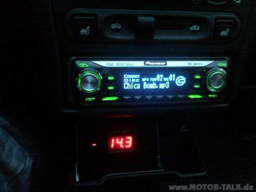

Ganz normal parallel mit Sicherung vor und nach jeder Batterie. Ja normale Lima, ist bei mir allerdings auch ne 100er drin, da Klima.
Im Stand brauche ich keine Musik und eine Spannungsanzeige ist auch nicht verkehrt. Länger dauert es auch nicht die Batterien zu laden, mach ja fast nur Kurzstrecke. Die LiMa liefert ja den Strom für die Verbraucher, die Batterien puffern nur bei Peaks.
