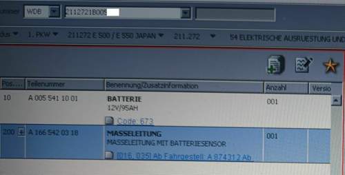

Laut EPC bekommt mein Auto die A0055411001 und das ist eine Stand heute eine AGM Batterie, siehe Bilder. Ob es bei Auslieferung auch schon eine AGM Batterie war weiß ich natürlich nicht, jedoch wurde die Teilenummer nie geändert/aktualisiert.
Batterie
Bild #210364684
Du fährst also einen Mopf
Mit STH und im EPC steht eine AGM -
verstehe ich das richtig?!
Ja genau, steht auch im Eingangsposting.
Also steht bei MOPF und STH eine AGM im EPC?
Wäre mir neu.
Bitte um Details.

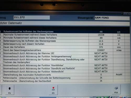

Nun habe ich mir die Daten des Batteriesensors angeschaut und dort ist quasi nach jeder Fahrt ein zu hoher Ruhestrom abgelegt, das war auch schon vorher so weshalb ich selbst den Ruhestrom mehrfach ohne Ergebniss gemessen habe (abgeschlossen, aufgeschlossen, mit einprogramierter Standheizung, über mehrere Stunden) Bilder hängen an.
Den Stanheizungsempfänger hatte ich auch schon im Kopf, kann ich das Steuergerät einfach abklemmen und die STH über das KI vorwählen, oder geht sie dann überhaupt nicht mehr?
