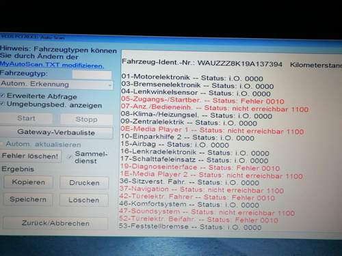

Fehlerspeicher besagt was?
Schon mal eine Ringbruchdiagnose gemacht?
Welches Radio/MMi ist verbaut?
Ja fehlerspeicher ist etwas schwierig, durch das ständige Batterie leer sind ja sämtliche Fehler hinterlegt und bis nächsten Tag zum erneuten auslesen ist der ja quasi wieder leer. Manchmal hat man Glück da halt es zwei Tage... Zieht also nicht kontinuierlich gleich viel.

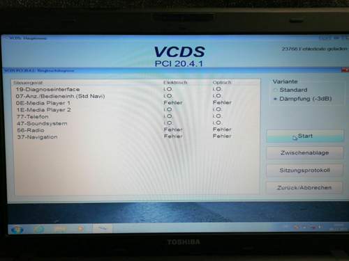

Ringbruchdiagnose noch nicht, geht das mit vcds? Und wenn wie?

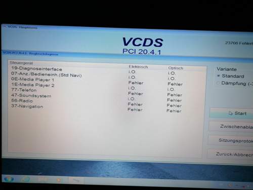

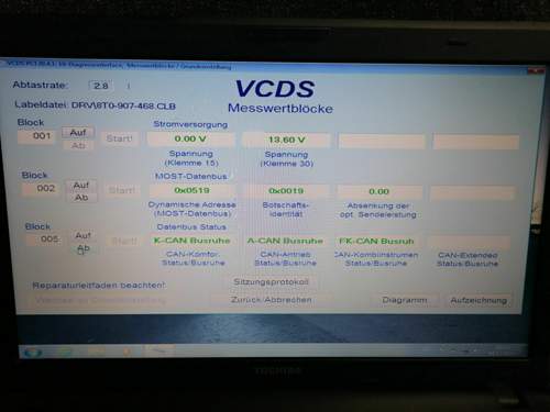

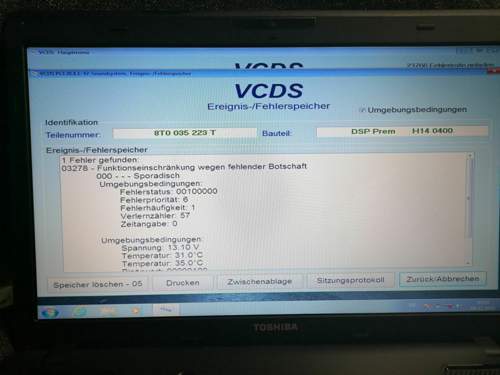

Das sagt der Fehler Speicher und die Ringbruchdiagnose. Busruhe geht er ca 3min nach abschalten schon

@Andrewoe18 schrieb am 4. Dezember 2021 um 03:20:10 Uhr:
P0384 da hast es doch.
Musst erstmal alle optischen Verbindungen im Armaturenbrett kontrollieren.

Wie man sieht, bringt die Ringbruchdiagnose ein aufdecken von Fehlern 😉
