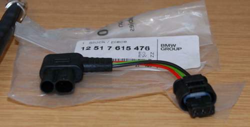

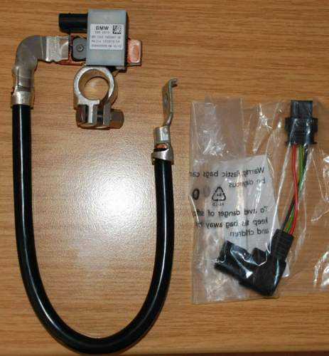

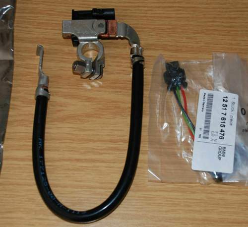

Ich habe seit 3 Jahren einen nagelneuen IBS mit Adapter für einen 530d LCI rumliegen, originalverpackt, nie verbaut und nur einmal geöffnet, um zu gucken. Den gebe ich billigst ab, wenn ihn einer haben will.
Draufsicht
Kabel-und-stecker
Von-unten
