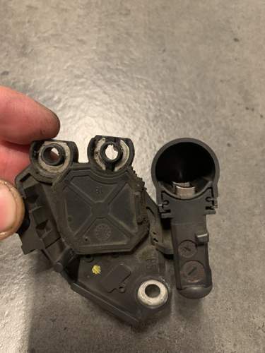

Bei meinem 335i E92 war mal der Lichtmaschinenregler defekt. Dort waren die Kohlen abgenutzt. Symptom war, dass die Batterie nicht mehr geladen wurde.
Der Regler kostet im Zubehör ca. 40€ und war relativ leicht mit eingebauter Lichtmaschine zu wechseln.

Regler ausgebaut. Siehe Foto. Bis ich das ab hatte.
71278507098-390992c3-501e-46f3-9040-76727038b1b5
Neue Regler eingebaut. Jetzt über 14V. Leider schwankt die Tachobeleuchtung bzw. das InfoDisplay immernoch. Mal heller mal dunklere in 3 Sekunden Takt.
