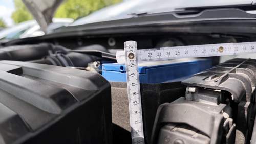

die Varta D59 die jetzt drin ist hat 242 x 175 x 175.
Vermutlich wird es wieder eine Varta D59 oder eine
Exide EA612. die haben beide die selben Abmessungen.
die Exide hat 61Ah statt 60Ah und ist auch ein bisschen billiger.
Es gibt auch welche die statt 175mm 190mm hoch sind.
Wäre das ein Problem mit dem Filzüberzug bzw. den Anschlussklemmen.

175 hoch...da wäre die Frage ob das tatsächliche Höhe ist, meine ist 190mm hoch von Boden auf die komplette Höhe, etwa 175 breit und etwa 270 lang. Meine habe ich online gekauft, da waren Bilder mit Abmessungen dabei. Würde mir bei amazon, autodoc, departo usw. Die gleiche Batterie anschauen, eine Seite sollte genauere Bilder haben, kaufen kann amn die Batterie da wo es billiger ist, auch wenn es keine Bilder da sind, Hauptsache, eine von den erwähnten Seiten hat die gleiche Batterie mit der gleichen Seriennummer und Bilder mit Abmessungen.
Würde dir eher zu einer EFB-Batterie raten, ist etwas teurer, im Winter zyklenfester da höherer Kaltstartstrom. Vorausgesetzt, das Fahrzeug wird nicht immer auf Kurzstrecke bewegt…das ist aber für jeden Batterietyp schädlich!
Hier die passende EFB-Batterie von Varta
Maße: 278x175x175 ... etwas länger als die D59...schauen, ob sie rein geht.
Deine aktuell verbaute Varta D59 zum Vergleich
Maße: 242x175x175
Wichtig sind halt die gleichen Außenmaße, die eigehalten werden sollten. Somit passt die Batterie auch wieder unter die Batterieabdeckung.
