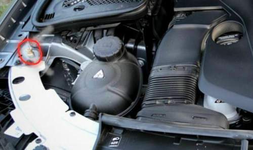

Hab mir jetzt ein Ladegerät bestellt und wollte mal fragen welches der Massepunkt im Motorraum ist?
Der auf dem Bild eingekreiste?
@sbruka schrieb am 5. März 2020 um 19:31:26 Uhr:
Ich fahre einen C400T EZ 08/2017 und habe durch viele Kurzstrecken und gelegentlichem Musikhören im Stand die Batterie etwas geleert.
Das ist der Minuspol und der Pluspol unter der Abdeckung
Also kann an den beiden bedenkenlos das Ladegerät angeklemmt werden?
Ja natürlich.
