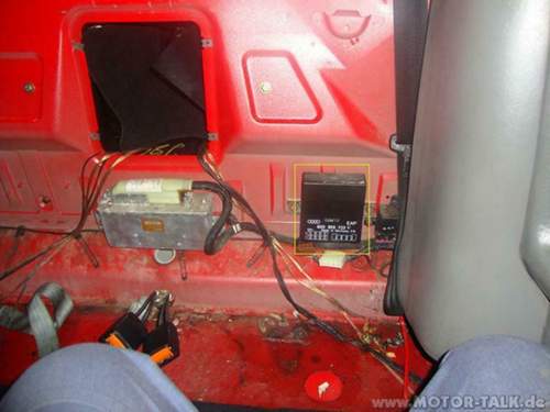

So, hab noch ein bisschen mit dem Audi gespielt, nachdem ich ein wenig im I net war und nach Steuergeräten gesucht habe. Anscheinend sind die Steuergeräte für Verdeck hinter dem Rücksitz.
Hab mal die Teile abgestöpselt und siehe da von 0.14A (mit Radio) auf 0.03.
Was ist das für ein Teil was auf dem Bild zu sehen ist?
Kann es an dem Teil liegen?
Möchte nicht viel Geld für das Teil liegen lassen wenn es nicht der Fehler ist, sprich es normal ist daß das Teil viel Stromzieht.

Bin mir nun fast sicher das es das Steuergerät vom Verdeckkasten ist.
Bringt es mir den was das Teil zu tauschen, nur weil es zu viel Strom zieht, die funktion ist ja vorhanden oder kann es noch an was anderem liegen?
Soweit ich das ausm iNet mitbekommen habe ist das Steuergerät nur dafür, das man den Kofferraum nur entriegeln kann. wenn das Verdeck komplett geöffnet oder geschlossen ist. Es soll dafür scheinbar einen Motor und Kontakt im Heckklappenschloß geben,, der vom/zum Steuergerät Signale übermittelt. Da gibts evtl. Probleme auch mit einem Kabel o.ä.
Da du jetzt im Winter das Verdeck selten öffnen wirst, laß das Steuergerät doch erst mal ab. Wenn sich der Kofferraum noch öffnen läßt, hast du dann erst mal Zeit zu testen obs wirklich daran liegt und kannst dein Heckklappenschloß/Motor/Kabel überprüfen.

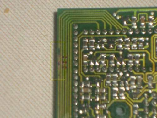

Auf dem ersten Bild sieht man da könnte es feucht sein!
Eines der Kabel (was ich nicht hoffe) ist fast durchgescheuert -
und siehe da man hat einen "Kriechstrom" vom Kabel zur Karosserie.
Ich hoffe das das Steuergerät nur ein bischen Feuchtigkeit gezogen hat.
Lösungsvorschlag:
Steuereinheit über Nacht auf die Heizung im Haus legen und trocknen lassen.
Dann wieder einbauen und ergebniss Prüfen.

Hab auch schon die kompeltten Kabelbäume im Kofferraum raus um zu messen, das hat aber kein erfolg gebracht.
Das Problem ist ja das ich mit dem Steuergerät 140mA hab und ohne 30mA.

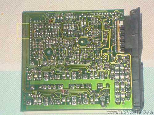

Hab das Steuergerät mal geöffnet (siehe Bild).
Leiterband 1 (gelb) ist wohl mal was passiert, hat aber durchgang.
Leiterbahn 2 (rot) hat auch durchgang.
Leiterbahn 1 und 2 haben gegenseitig kein kotakt.
Audi-cabrio-steuergeraet-verdeck
Audi-cabrio-steuergeraet-verdeck-2

Mutig da mal einfach im stg auf widerstand zu messen ^^
Ich würde auch die Bauteile die da am stg dranhängen erstmal prüfen, weil nen stg an sich braucht selbst ja nicht den strom, sondern für die bauteile.
Gruß marcel
Hab ja auch nicht das Steuergerät auf wiederstand gemessen sondern die Anschlüsse abgestöpeslt und dann wieder dran. Ohne den Verbraucher( Steuergerät) hatte ich nur 30mA.
Was soll da an dem Steuergerät noch dranhängen?

Ein stg braucht aktoren und sensoren sonst braucht man auch kein stg. ^^
Ich meinte die Leiterbahnen. wenn du die auf widerstand prüfst und diese hätten jetzt keinen durchgang hätte sich deine Spannung von prüfgerät nen weg durchs stg gesucht und das wäre wohl suboptimal gewesen...
Gruß Marcel

😕also so ein labiles steuergerät muss erstmal gebaut werden.
mit den spannungen vom messgerät kannste ja nichmal ne ameise kitzeln
