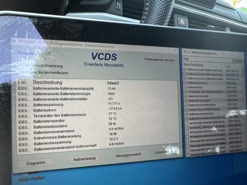

Das sagt das Steuergerät:
Vcds

@y0g1 schrieb am 21. April 2023 um 11:42:22 Uhr:
Das sind vermutlich nicht alle Werte zur Batterie.
Was sagt das Steuergerät denn zum (leistungsbezogenen prc-) SOH?
Gerade nochmal nachgesehen jedoch nichts über den Zustand (SOH) in der Gruppe 019 finden können. Ich gucke später nochmal in Ruhe nach.
So jetzt in Ruhe nachgesehen. Leider finde ich keinen Batteriezustand bzw. SOH im Audi A4 B9. Kann echt sein, dass er bei der langen Liste durchgerutscht ist.

@y0g1 schrieb am 22. April 2023 um 15:17:29 Uhr:
@y0g1
Mit welchem OBD Scanner liest du denn aus, den SOH Wert?
Mit VCDS versuche ich den Wert auszulesen. Jedoch gibt es dem Anschein nach nicht diesen Wert im Audi A4 B9. Zumindest sind das die Stimmen aus dem Thread: Click
Diese "Stimmen" haben diesbezüglich (Batteriewerte) manchmal wenig Ahnung, aber trotzdem kann es natürlich sein, dass dieser Wert tatsächlich nicht erscheint.
Meine bisherige Kenntnis ist diese:
Die aktuellen Batteriewerte (dazu gehören z.b. SOH, SOC verbleibende Kapazität, Innenwiderstand usw) werden vom Steuergerät für Batterieerkennung (J367) ermittelt.
Von diesem Steuergerät, welches sich am Minuspol der Batterie befindet, werden die Daten für ihre weitere Verwendung (z.b. Regelungd des S&S, Regelung der Rekuperation) ans Fz weiter per LIN gegeben.
Bei meinem ehemaligen Yeti, der, trotz Bj 2017, noch eine alte Elektronik aufwies, konnte man dieses Steuergerät direkt ansprechen (Batterieregelung StG 61) und vermutlich alles an Daten auslesen, die dieses Steuergerät bietet.
Später, z.b. Golf 7, war das Steuergerät J367 nur über das Diagnoseinterface (Stg 19) aus zu lesen und das ist m.Wissens bis jetzt so der Fall.
Ob da noch alle Werte aus zu lesen waren, die das J367 bietet, habe ich nicht überprüft.
In OBDeleven, welches m.E. genau so viele Daten auslesen kann, wie VCDS, sehe ich z.b. für den VW Touran über StG 19 (den Touran habe ich, im Gegensatz zum Golf 7, in OBDeleven abgespeichert) einige Werte mit schönem, eindeutigen, deutschen Klartext, wie z.b. "Batterieladezustand" oder "Temperatur des Batteriesensors", während sich einige Werte nicht sofort erschließen, wie z.b. der allgemeine leistungsbezogene Batteriezustand, der unter OBDeleven als "EM_prcSoh" erscheint.
Bei meinem aktuellen Skoda Enyaq (also ein E-Auto, MEB, des VW-Konzerns), wo an der 12V-Batterie ebenfalls ein J367 montiert ist, sind die Angaben, die man über das Diagnoseinterface (StG 19) zur 12V-Batterie erhält, dagegen nur noch recht dünn.
Dort habe ich z.B. den SOH-Wert bis jetzt nicht entdecken können.
Da über die 12V-Batterie keine Rekuperation und kein S&S erfolgt, wie bei vielen Verbrennern, wurde das offensichtlich für entbehrlich gehalten.
Also:
Kann sein, dass es den "SOH"-Wert bei dir tatsächlich nicht gibt, kann aber auch sein, dass der sich hinter einem Text (wie z.b. beim Touran 2, s.o.) verbirgt, der sich nicht auf den ersten Blick erschließt.

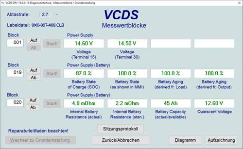

@y0g1
Hier noch ein Bild von meinem Audi Q3 mit VCDS.
Dort konnte ich mir den SOC wert anzeigen lassen.
Im Menü Diagnoseinterface, Block 19.
Wurde aber danach geändert für neuere Modelle.
Soc-audi-q3-vcds
@hwd63 schrieb am 23. April 2023 um 19:56:53 Uhr:
@y0g1
Der SOC (Ladezustand) wird dir auch beim anderen Auto angezeigt......
