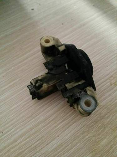

Vor wenigen Tagen bekam ich im KI die Meldung "Batterie Ladung" im roten Schriftzug. Also erstmal beim laufenden Motor Spannung gemessen und mit "Motor aus" auch. Beide male kam der selbe Wert von ca. 13V raus.
Fragt mich nicht warum, aber bin so erstmal weiter gefahren, bis sich nichts mehr rührte.
Soviel zu Vorgeschichte. Jetzt habe ich die Batterie extern geladen und mein Multimeter zeigt ca. 16V an, ist das Normal? und kann dabei etwas passieren, wenn ich die Batterie so wieder ins Auto stelle?
Desweiteren habe ich die Lima ausgebaut und den hinteren Deckel losgeschraubt. Als ich den Regler losgeschraubt habe, sah ich dort 2 Kohlen, im ausgebauten Zustand schauen Sie ca. 3-4mm raus, kann es sein das es daran liegt, dass diese aufgebraucht sind?

Zeig mal ein Bild von den Kohlen?

ich würde diesen Regler tauschen, kostete mir beim Freundlichen Stern nur 34 Euro und einbau geht schnell. Billiger als beim Zubehörladen.
ich denke du hast nicht guten Multimeter. Deine Batterie würde bei 16 Volt schon kochen.

Hab noch mal genau nachgeschaut, aber ein Hackenkreuz habe ich nicht gefunden. Bei dem Gerät handelt es sich um den "Graupner Ultramat 16".
Habe mein Multimeter nochmal anhand einer AAA- Baterie überprüft und es zeigt 2,05 V, also ist das Multimeter eindeutig hinüber.
Ich habe mal die Bilder vom Regler und vom Schleifring beigefügt. Man kann es auf dem Bild schlecht erkennen, aber der Schleifring ist auch eindeutig hinüber, werde mir jetzt diese Ersatzteile bestellen und hoffe, dass es damit erledigt ist.
http://www.lima-shop.de/.../...m-fuer-Bosch-Laeufer-Lichtmaschine.html
http://www.lima-shop.de/.../...sch-Lichtmaschine-14-5V---387-1117.html

Die Ersatzteile sind heute angekommen und werden am Wochenende eingebaut, ich muss nur noch schauen wie ich die Buchsen, wo die schrauben durchlaufen, etwas raus schieben kann, damit die LiMa leichter wieder eingesetzt werden kann.
