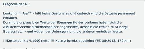

Böse Überraschung nach dem Urlaub: 14 Tage, nachdem ich das Auto mit voller Batterie im Flughafenparkhaus abgestellt habe (und mich vergewissert habe, dass kein Lämpchen mehr brennt, das alle Verbraucher aus sind), war die Batterie nahezu komplett leer. Kofferraum und Türen gingen noch 1x auf und zu, danach ging gar nichts mehr. Ich konnte das Auto noch nicht einmal rausschieben, um mir Starthilfe geben zu lassen, weil die elektrische Parkbremse nicht zu lösen war!
Letztendlich durfte ich einen Pannendienst ins Parkhaus bestellen, der die Batterie 20 Minuten geladen hat, bis das Auto endlich angesprungen ist. Wie kann das sein, was zieht im Stand so viel Strom, dass die Batterie nach 14 Tagen Parkhaus erledigt ist? Die Batterie wurde im März 2016 gewechselt, ist nun also etwas über 2 Jahre alt. Ich habe immer ein CTEK MXS 10 im Auto, aber in dem Parkhaus in Schönefeld gibt es keine Steckdosen 😠
Ich ärgere mich ja schon über das leidige "Batterie schwach" Problem, das im Winter die Nutzung der Standheizung verhindert. Das Ladegerät ist dann praktisch im Dauereinsatz, aber oft hilft selbst das nicht, um die Batterie-schwach-Funktionslosigkeit der Standheizung zu überwinden.
Entweder hast Du einen Busswachhalter bei Dir drin oder der Batteriesensor ist defekt beides müsste man mit Testgeräten prüfen. Beim Busswachhalter muss man mit einem CAN Anyleser den CAN Bus mal messen ob dieser sich auch wirklich schlafen geht. Durch Bewegungen am Fahrzeug kann es durchaus vorkommen das durch irgendeinen Sensor der CAN Buß immer wieder aufgeweckt wird und das führt dazu das die Batterie mit der Zeit leer ist hatte ich Dir aber schon mal geschrieben

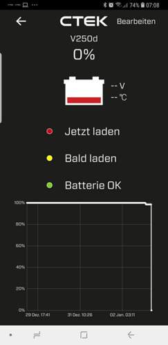

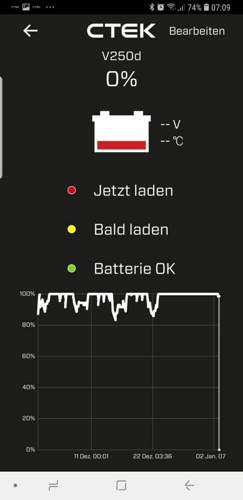

heute Morgen hat mein Batteriesensor gemeldet, der Akku sei leer und ich müsste sofort laden. Das Fahrzeug steht seit dem 20.12. und wurde nicht bewegt.
Komisch ist nur, dass sie gestern noch fast voll gewesen sein soll, und am Ladestecker blinkt die grüne LED. Werde nachher mal mit einem Multimeter nachmessen. 🙄
Warum bekommt man über "Mercedes me" eigentlich keine Anzeige?
3 Tage
30 Tage
Die "Mond-Werte" vom Sensor sagen wenig aus. Dieser dauerhaft aufgeschaltete Sensor hat einen Eigen-Strom-Verbrauch von ca. 4-5 mA und erhöht somit noch unnötig den gewünschten Ruhestrom (im Idealfall 11 mA) des W 447 zusätzlich und ganzjährig um fast 50 %.
Jedes einfache Multimeter für 10 €, es liegt im Supermarkt auf dem Wühltisch direkt neben den Socken, ist da sinnvoller eingesetzt.
