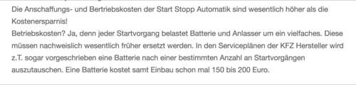

Neben der geringfügigen Spriteinsparung wird aber leider der große Starterakku über Gebühr höher belastet,
als ohne diese neue Funktion.
Da im Fiat auf diese Stützbatterie verzichtet wurde, muß der Starterakku die erhöhte Akkuleistung bei abgeschaltetem Motor incl. LiMa selbst erbringen und nach dem erfolgten Neustart auch den höheren Ladestrom verkraften.

Kosten - Nutzen?
