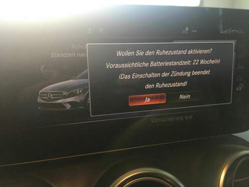

Lockdown Modus

@llision schrieb am 24. Januar 2021 um 01:51:02 Uhr:
Lockdown Modus
Moin,
Geht nur beim Mopf, oder?
@Rabbit senior schrieb am 24. Januar 2021 um 09:45:36 Uhr:
Lockdown Modus
Moin,
Moin, ja nur Mopf.
Grüsse
Lockdown Modus
Am 15.2. wird der per Update hoffentlich wieder verlängert :-)
