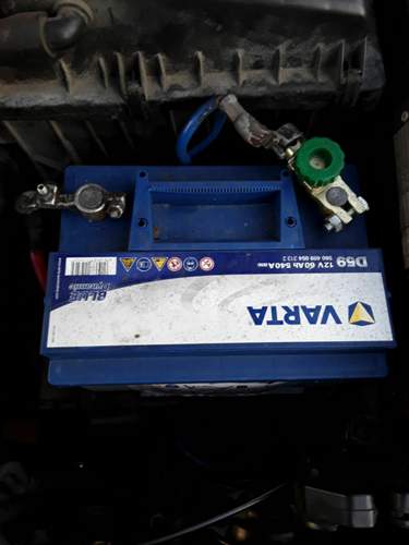

Moin, in die runde, habe da mal eine frage: mein Elch ist der v70 bj.99 Benziner und die ruhespannung an der Batterie beträgt
12,8 Volt , ich kann das Auto aber nicht starten und mir ist zusätzlich aufgefallen das die warnblinckanlage nicht funktioniert.
Ist dort ein Bauteil vor der gesamten e Anlage vorgeschaltet was defekt ist ??

Moin Didi, habe ich gemessen, habe die Batterie ab Ca. 13uhr00 geladen.ladegerät entfernt und dann von Batterie
zum Motorblock 13,8volt gemessen. Ok habe ich gedacht , jetzt starten und Klack vom Anlasser . Wieder alles tot,
ich nochmal die Batterie gemessen= 13,8 Volt zum pol und zum Motorblock und dann habe i h durch zufall an der grünen
Rändelschraube am minuspol gedreht - also auf fest, vielleicht eine halbe umdrehung- habe aber heute morgen schon die Pole mit nem 13 Schlüssel festgezogen. Mit der Rändelschraube könnte ich nichts anfangen heute morgen,dachte das wäre ein fester Bestandteil
der Klemme. Siehe Bild .
Jetzt sprang er an und 3min nochmal gestartet und läuft .
Jetzt habe ich das Ladegerät erstmal abgelassen und lasse mich morgen früh überraschen.
Ich bedanke mich bei allen die mir geantwortet haben und wünsche noch ein schönes Wochenende @
Ich denke mit der Rändelschraube kannst du den Stromkreis unterbrechen, bei der Bundeswehr heißt das Natoknochen. Der hat sich bei dir wohl gelöst und die Stromzufuhr unterbrochen. Muss aber mal nachgerüstet worden sein, ist kein original Teil. Aber Dein Bild ist nicht zu sehen!
@Herstellv70 ..... grünen Rändelschraube am minuspol ....... Siehe Bild .......
Bitte nachreichen ...

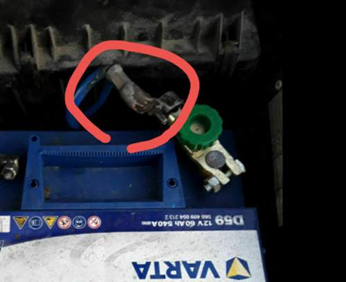

Ah - Blid - Danke ! Frage mich, ob das wohl bei einem v70 bj.99 noch Original-Klemmen sind.
Das sieht ja sehr "futuristisch" aus 🙄
Das ist ein Batterietrenner, die Schraube kann man rausdrehen wenn man den Wagen länger stehen lässt. Dann ist die Batterie abgeklemmt. Die originale Polklemme hängt da einfach dran (eingekreist). Ich würde das Teil rausschmeißen, das sieht nicht besonders hochwertig aus. Bevor es dir nochmal Probleme macht...
Simon
Das nen Batterie Trennschalter, wird gerne bei Fahrzeugen die nicht regelmäßig bewegt werden eingebaut!
Wenn man die Karre regelmäßig bewegt, würde ich mir überlegen das Ding wieder auszubauen!

Hallo in die Runde,
Ihr habt Recht, ich werde das abnehmen und direkt wieder anklemmen . Ich brauche meinen Elch täglich
und keine Lust auf weitere Fehlersuche.
Danke für Eure hilfe
