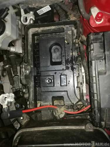

Hallo zusammen, vorgestern ist mir was Unglaubliches passiert. Jemand hat meine Batterie geklaut. Davon hab ich auch noch nicht gehört 😕😕

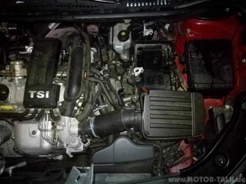

Als das Auto nicht an ging, dachten wir natürlich, dass irgendein Verbraucher vergessen wurde und die Batterie leer ist. Als ich dann mit einem zweiten Wagen überbrücken wollte und den Motorraum des Caddy öffnen wollte, ist mir aufgefallen, dass die Motorhaube nur aufgelehnt und nicht richtig geschlossen war. Batterie war weg, sonst keine Schäden zu erkennen. Was hab ich da blöde geguckt... 😰😰 Entweder war das Auto offen geblieben - was meine Frau gerne macht passiert - oder sie haben ohne äußerliche Schäden die Tür aufgemacht.

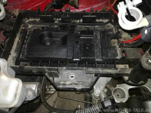

Da ich die Batterie noch nicht wechseln musste, habe ich eine Frage an euch: wird die Batterie in den Kasten (siehe Fotos 1-3) nur eingeklemmt oder hat der Dieb auch irgendeine Art Deckel/Befestigung geklaut? Auf der linken Seite ist da ein Gewinde zu sehen, muss da ein Deckel festgeschraubt werden? Wenn ja, wie sieht der aus oder welche Teilenummer hat der? Kann mir jemand helfen? Danke!
Was noch übrig geblieben ist, ist diese Filzmatte, in der die Batterie wohl eingehüllt war (siehe letztes Foto). Oder war wirklich nur diese Filzmatte drumherum und die Batterie in den Batteriekasten eingeklemmt?
Ich hab einen VW Caddy Maxi 2K, Baujahr 2014, TSI 1.2 Motor, Motorcode CBZB.
Motorraum
Batteriekasten
Batteriekasten

Dir fehlen noch Schraube und Halter (Nr. 8+9) für die Batterie.

Danke für den Link. Verstehe ich das richtig, dass ich den Deckel 13 nicht brauche, wenn ich die Filzschutzhülle 14 habe? Oder ist der Deckel 13 in jedem Fall notwendig?

Nein die Teile 11,12 und 13 brauchst du nicht, wenn es dir gefällt kannst du diese aber nachrüsten.

Ok, danke für die Info. Weshalb sollte man diese Teile verwenden? Mechanischer Schutz? Thermischer Schutz? Wenn es ohne geht, dann bestelle ich wohl nur die Batterie und die Klammer/den Halter.
Ist mehr oder weniger nur Optik und ggf. damit der Marder nicht mit der Hülle "spielen" kann.
