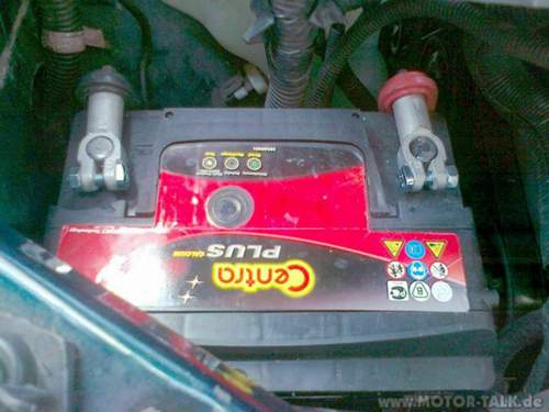

Hallo liebe Forum-Freunde!
Beim Sintra (2.2i, Bj. '98) von meinem Dad ist die Batterie madig geworden! Unser freundlicher Opel-Händler möchte ca. 122.- € für eine neue Batterie! Da die Pole der Batterie seitlich angebracht sind kann man nur diese Batterien benutzen!?? :-(
Hat den jemand eine Idee, wo es diese Batterie billger gibt? Oder eine komplett andere Lösung???
Wäre um jede Hilfe dankbar!

Hallo
Es gibt im Zubehörhandel Adapter für die Ami Kabel an eine normale Batterie, ansonsten kannst du an die Kabel normale Anschlüsse montieren. Platz hast du genug, nur in der Höhe solltest du gleich bleiben

eine Batterie für das Geld ist noch günstig, ich mußte 50 € mehr ausgeben da der Händler nur das amerikanische Modell da hatte.
ich bin neu hier und die Beiträge sind ja schon älter.
Aber mich hätte die Anleitung zum Einbau einer normalen Batterie interessiert.
leider funktioniert der Link nicht!
Gruß Hopsi
hallo hopsi,
ich stehe auch kurz vor dem batteriewechsel. probier mal mit der suchfunktion unter opel-problemforum.de oder opel-power.at. irgendwo dort habe ich schon mal sowas gelesen.
ich habe aber erst mal nur die batteriekontakte richtig sauber gemacht und schön eingefettet. nun fahre ich schon wieder 3 wochen mit der vorher toten batterie rum und es geht. zur sicherheit habe ich jetzt starthilfekabel und eine gebrauchte geladene funktionierende batterie dabei für den fall.....
weiterhin habe ich mir schon vorsorglich bei cars & stripes solche batterieadapter und neue batterieschrauben gekauft, um, wenn es so weit ist dann eine normale batterie einzubauen. ich glaube, daß bei oben liegenden polen nicht so schnell säure austritt und die kontaktstellen so zerfrisst wie bei seitenpolen.
zum ausbau mußt du die strebe über der batterie mitsamt ausgleichsbehälter der servolenkung und sicherungskasten wegbauen. dann kommst du ran. allerdings habe ich sie auch noch nicht rausgehabt weil ich zur zeit wegen unfall etwas eingeschränkt bin und nicht richtig anfassen kann. wenn es soweit ist, will ich mir ein oder 2 verschlußbänder von paketen als trageschlaufen zu hilfe nehmen, um die batt. auch rausholen zu können - ist schon sehr eng. hoffe daß das geht.
