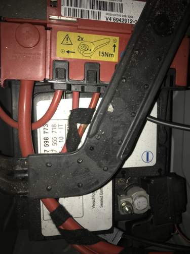

ich möchte die Batterie tauschen, habe gerade abends ein Foto gemacht, um die Teilenummer zu sehen, aber ist vielleicht doch nicht original.
1) s. Foto - Farbe erscheint schwarz
2) ich kann aber zwei Nummern erkennen, die wohl auf die noch eingebaute keine Orig. BMW-Batterie ist, hat man halt früher vielleicht nur eine halbwegs passende genommen. Außerdem scheint eingebaut 800A.
3) Laut realoem.com BMW-Teile für dieses Fahrzeug wären etwas andere Nummern, z.B. 61217604816 für Nicht-AGM Batterien. Der Wagen ist Automatik, hat keine Start-STop Funktion, also wird keine AGM gebraucht.
4) Spricht irgendwas gegen folgende Ersatzbatterie: VARTA Silver Dynamic F18 Autobatterie 12V 85Ah 800A
Batterie 318d Autom. 2010 E90 LCI
24 Antworten
Das was da verbaut ist ist eine orginale 80AH 800A AGM die in der 18 oder 19 Kalenderwoche 2010 produziert wurde spricht für mich das es noch die erste Batterie ist.
Ich würde dir empfehlen eher die hier zu nehmen https://www.autobatterienbilliger.de/...ilver-Dynamic-AGM-Autobatterie
Und wenn die neue Batterie drin ist registrieren nicht vergessen.

Also nur weil der Wagen kein Start/Stop hat, heißt das nicht, dass keine AGM Batterie reingehört. Fahrzeuge mit viel Ausstattung zb. Haben oft auch ohne Start/Stop dies verbaut. Mein E60 525i zb. Hat auch eine 80ah AGM verbaut.
Entscheidend ob die Batterie in dein Auto passt ist eigentlich nur das - und + Pol auf der richtigen Seite sind,das sie genug Leistung hat und das die Abmessungen stimmen.Gegen die Varta silver Dynamic kann man nichts sagen,selbst Bmw Leebmann bietet die als Alternative zur Original Bmw Batterie an.
Ich fahre seit Jahren Batterien von Banner in meinen Autos,auch im E90,da aber als AGM Batterie weil ich viel Kurzstrecken fahre und in dem Fall eine Agm evtl. länger lebt.Aber es ist wie beim Motoröl jeder schwört auf was anderes xD
@robbb mein 320d Automatik hatte auch eine AGM verbaut. Habe seit 2 Jahren auch von der AGM auf eine normale gewechselt, macht bisher keine Probleme (sollte sie auch nicht nach zwei Jahren).
Beim Wechsel auf eine andere, sollte aber dann auch die neue codiert und registriert werden, insofern das Fahrzeug einen IBS Sensor hat.

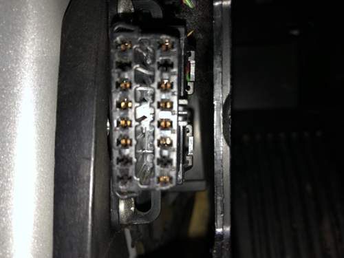

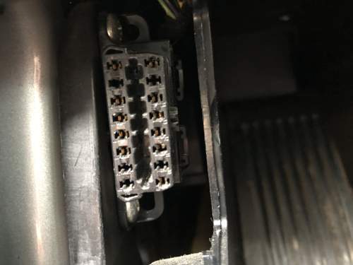

Evtl. ist die OBD2-Buchse defekt, denn ein NEUES Kabel funktioniert auch nicht. Allerdinngs funktionieren zwei ELM-Adapter (Blootooth und WiFi), aber meine APPs können keine Batterie registrieren... Laptop macht einen Kontrollton, wenn man das USB-Ende des Kabels reinsteckt, OBD-Kabelende blinkt farblich, wenn es in die OBD-Buchse gesteckt wird.
Aber wo liegt der Fehler?
Welche Sicherung könnte für den OBD2-Buchse defekt sein, die die Funk-ELM327-Handyadapter nicht brauchen?
Morgen oder am Montag bekomme ich wohl die Batterie - wäre blöc, wenn ich jetzt soviel Geld für ein neues Kabel ausgegeben habe und das alte wohl auch noch gegangen wäre, aber die OBD2-Buchse einen Stromschlag hätte.
PS: Evtl. kann man mit Bimmercode (APP) eine neue Batterie zunächst teilweise kostenlos registrieren, aber bräuchte Bimmerlink danach (42 EUR). Kann ich mir das sparen, denn alte und neue Batterie sind beides AGM, 80A, 800AH, nur die Marke (alt: BMW, neu Varta) würden sich unterscheiden.

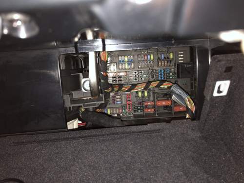

Leider sind da nur Symbole auf dem Faltplastik/-karton bei den Sicherungen. Soll ich alle bei dem Symbol für Kombiinstrument prüfen - oder gibt es ein anderes Symbol für "OBD", das ich übersehe?
Andererseits gehen ja die beiden Handy-Adapter (Bluetooth und Wifi) über die OBD-Buchse - gibt es doch einen "elektrischen" Unterschied, den diese Adapter nicht brauchen, aber das OBD-Kabel zum Laptop?
Ist für mich schon sehr schwierig an die kleinen Sicherungen im Handschukasten zu kommen, sollte wohl die Klappe abschrauben, wenn ich alle Sicherungen prüfen müsste.
