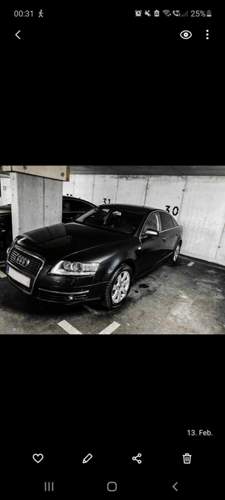

ich wurde gerne um Hilfe bieten
mein baterie gehört ausgetauscht
ich kann mir derzeit die orginale nicht kaufen aus finanziellen Gründen
Kann man auch Nachbau batterie kaufen
welche würde passen in Nachbau ,damit ich nicht falsche kaufe
Wenn mir jemand helfen würde würde ich mich sehr freuen
Ich danke ab jetzt an alle die mir schreiben würden
[Von Motor-Talk aus dem Thema 'Audi a6 4f2 2,7 tdi 2007 limousine 132 kw' überführt.]
