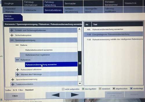

Bitte mal mit Rheingold checken.
Ich hatte/habe zB das Problem mit meinem KGM Steuergerät:
Hier das bi Relais vom MPM - immer wieder im Fehlerspeicher.
Sowie das Lichtmodul klemme 30 oder 15 g-f weiß ich jetzt nicht mehr genau...
