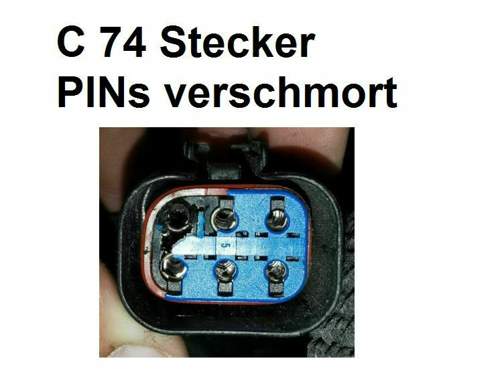

Des weiteren solltest Du den Stecker ( 6- polig )an den Lüftern kontrollieren.
Der vergammelt sehr gerne.

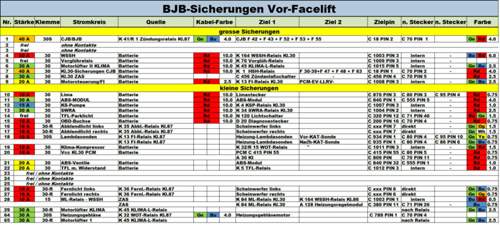

Schau mal ins BJB ( Sicherungskasten Motorraum ).
Da sind Die ALARM-Sicherungen.
Hab leider nur die Vorfacer Tabelle zur Hand.
Facelift muss ich noch suchen gehen.

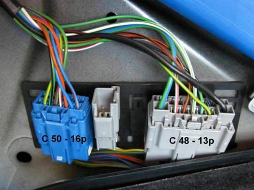

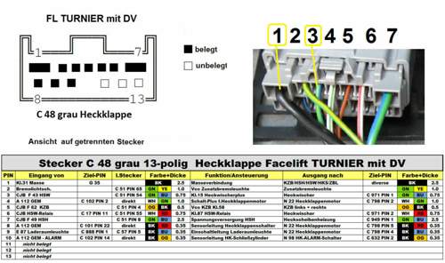

Wenn Du nen 5-Türer hast,dann haste auch nen Stecker C 48 im Kofferraum.
Der ist GRAU und 13-polig.
Den trennen und Kontakte checken.
Und über Nacht getrennt lassen.
Vielleicht ergibt sich eine Besserung.
Im Anhang Bilder vom C 74 Stecker an den Lüftern.
Als Negativbeispiel.
Vfl-sicherungen-bjb
C-48-facelift-turnier-m-dv-neu
C-74-defekt

https://www.motor-talk.de/.../...-1-fl-bjb-sicherungen-i209576537.html
Hier ist die BJB Darstellung für den St170. Dann müsste ich einfach die Sicherung 23 entfernen und der Alarm ist damit aus, ist das richtig?
Ja.
Genau richtig.

Die rausziehen und zusätzlich noch den Stecker C 56 im Heck / Fahrerseite trennen
Der ist 2-polig und für Innenraumsensoren zuständig.
Den vorsichtshalber trennen.
Befindet sich genau neben dem C 48 zwischen den beiden Steckern C 50 und C 48.
Der C 74 sitzt am Lüftergehäuse.
Bild hab ich gepostet.

Stecker-c-48-c-50 C 56

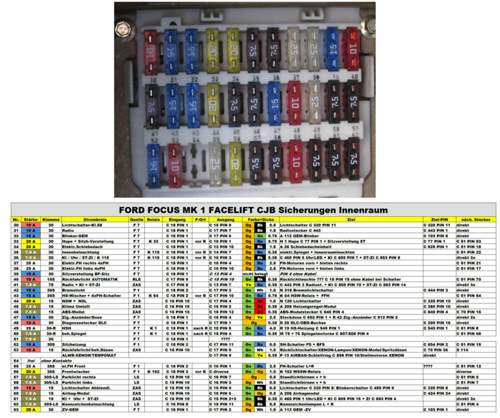

Dann zieh noch die F 32 im CJB ( Innenraum-Sicherungskasten) raus.
Da hängt das ZV-Modul mit dran.
Dann kannste aber nur die Türen mit dem Schlüssel öffnen bzw.verschliessen.
Wenn's dann immer noch hupt,dann zieh die Sicherung F 7 im BJB ( Motorraum ).
Weil die F 63 für ZV ist auf der Rückseite vom CJB.
Das müsste ausgebaut werden,um an die Sicherung F 63 zu kommen.

Facelift-st-170-cjb-sicherungen
