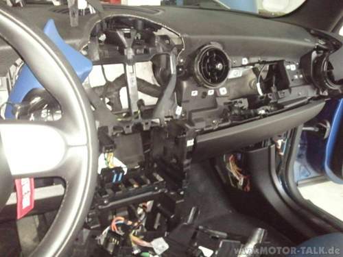

ein Subwoofer gescheit verbaut, ob unterm Fahresitz oder im Kofferraum wird beim R56 immer mit viel Arbeit verbunden sein, da du Strom und Signal ja irgendwo abgreifen musst. Das Stromkabel zum Sub ist recht Dick und muss entweder zum Sicherungskasten oder zur Batterie, außerdem brauchst du einen sauberen Remote-On, weil wenn du den Zündungsplus nimmst, hast du auch immer 2 Bassstufen ;-)
Außerdem hat das Mini-Wave kein Line out und du musst nen Laustsprecher abgreifen.
Das Radio selbst lässt sich leider nur mit nem Armaturenbrettabriss ausbauen.
