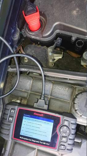

Tut gerade nicht so richtig was zum Thema, aber da ich das Gerät auch habe frage ich mich wie man damit am besten Livedaten ausliest? Mein 2001er hat zwar die OBD im Innenraum, aber das iCarsoft liest da eigentlich nix aus. Das geht alles nur über die im Motorraum,....
Das geht natürlich nicht weil man die Haube nicht zubekommt mit dem 38 pin Stecker.
Was ich hier nicht verstehe: Hast du jetzt 16 pin odb2 (Pflicht ab 2001) im Innenraum oder 38 pin im Motorraum? Beides hast du garantiert nicht und livedaten gehen natürlich immer über die jeweilige Schnittstelle? Es sei denn der clk 2001 hat beides (kann ich mir aber nicht vorstellen).

Ohne es probiert zu haben, dachte ich mir das schon. Deshalb die Frage ob es da einen Trick gibt...
Er hat beides, man kann auch beides stecken. Am 16 PIN kann das iCarsoft MB V2.0 aber (zumindest nur mit Zündung an) nichts auslesen bzw. zeigt an dass es ein Problem gibt. Ich meine aber der Bluetooth Dongle, den ich vorher hatte, konnte da zumindest ECU auslesen.

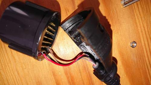

WEnn man nciht mit SD arbeitet bzw. dem Adapter.... es gibt kleine Stecker, die perfekt in die Anschlüsse der 38 poligen passen. Man braucht ja nur 3--- einmal Plus, einmal Masse und das entsprechende Signalkabel im passenden Anschluß. Die lassen sich problemlos seitlich aus der Haube herausführen und in den Innenraum legen durch einen Fensterspalt.

danke euch. Das wusste ich beim 208er nicht. Komisch. ODB2 = E4 = 16 Pin = MKL tat ich immer als unumstösslich und alleine ab. Beim 170er FL ist ab 2000 alles für ODB2 drin, aber die MKL ist deaktiviert (was man allerdings ändern kann).
Leichti, die Varianten mit den 3 Polen funktioniert leider nicht beim Icarsoft. Das habe ich (und andere) schon versucht. Da muss leider der fette Icarsoftadapter her. Der schmale auf dem Bild unten ist voll belegt - does trotzdem nicht work. Und die Haube geht mit dem Icar-Adapter nicht zu.
Ich sehe wirklich bei den Livedaten ein Problem, jedoch kann man auch hier im Fall ne free App mit BT ELM 327 und Adapterkabel nutzen (ist ja eher selten). Ansonten ist diese Lösung für alle Geräte der 38 Pinner großer Sport (für den Hausgebrauch).

Ich überlege gerade ob sich die Buchse im Steuergerätekasten nicht relativ einfach lösen lässt. Dann ließe sich der Stecker flacher einlegen.
