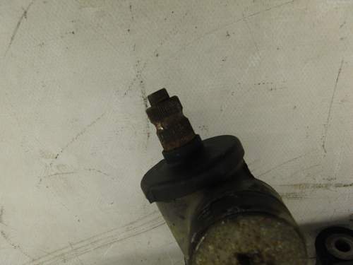

Hab jetzt verstanden, was du meinst (s. Bild). Da ist auch eine Nase und ein Pfeil, damit man es wieder richtig montiert.
Zum wechseln der Gummilager des Lenkgetriebes habe ich die "störende" Blechlasche vorsichtig aufgebogen und dann wieder zurück, das ging ohne dass das Material gerissen oder gebrochen ist, da es sehr weicher Stahl ist. Auf jeden Fall einfacher als Lenkgetriebe ausbauen.

Lenkgetriebe-verzahnung

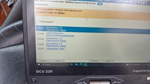

Ich war heute mit meinem Dicken beim auslesen.
Es waren 5 Fehler gespeichert, 4 ließen sich löschen, der C1141 blieb anstehen, auch bei ausgeschaltetem Motor....

Fehlercodes
Steht ja dabei,
für weitere Informationen zu dem Fehler "Weiter" drücken.
Weiter oben sieht man noch den Buttom "Handbücher".
Vielleicht gibt es da eine Legende zu dem Fehler.
LG Ro

Ist leider nicht mein Tester, war in einer freien Werkstatt.
Da ich morgen eh die Bremse mache, werde ich auch den Innenkotflügel ausbauen und den Kabelbaum zum ABS Aggregat überprüfen.
Vielleicht liegt da ja der Hase im Pfeffer.
Naja, wenn die Freie mit so einer 08/15-Allerweltsdiagnose, die noch nicht mal eine Fehlercodeliste bereitstellen kann arbeitet, dann gute Nacht. Da gibts keinen Preisvorteil mehr, weil die vermutlich 3 x so lange den Fehler suchen, wie wenn mit SD diagnostiziert wurde.
Der Fehler C1141 wird für B34/1 oder B34/2 ausgegben, Kabelbruch, Kurzschluß oder Plausiblität können die Gründe sein!
Jetzt kommt es drauf an was du für ein Auto besitzt (Ja ich weiß eins wo die BAS, ESP- Lampe leuchtet),
denn es können ein oder 2 Sensoren verbaut sein.
Daten vom Auto?
Aber man prüft auf jeden Fall zuerst die Istwerte der Sensor/en und dann die Verkabelung.
