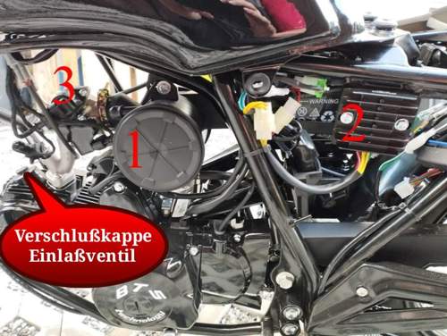

Servus Paul,
habe die Verschlußkappe zum Prüfen/Einstellen des Einlaßventilspiels auf einem Foto des TS markiert.
Die Kappe für das Auslaßventil sitzt in Richtung Boden, wo auch der Auspuffkrümmer am Zylinderkopf befestigt ist.
Gruß Wolfi

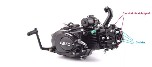

Oben und unten am Kopf ist eine große Schraube, meißt vercromt. (SW17)
Ich dachte ich müßte die 4 Schrauben ganz vorn lösen (die blauen), zumindest laut dem Video von Youtube. Da ging es um China-Roller https://www.youtube.com/watch?v=aYJqjWtXWWg
Aber es sind wohl eher die rot markierten? Bild im anhang.

Die rit markierte Schrauben sind korrekt.
Das Video mein ich nicht geht aber auch.
Auf der rechten Seite sollte der Lichtmaschienendckel ab, dann kannst du auf OT stellen. Markierung auf die Nase, Fahrtrichtung vorn.
