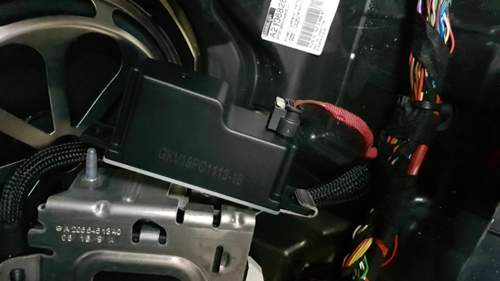

Hallo Leute,
habe seit kurzem bei meinem W213 (Baujahr 6/2016) die Fehlermeldung "Backup Batterie Störung". War bei meinem Händler, bei dem das Fahrzeug als Jahreswagen mit "Junge Sterne Garantie" im Mai 2017 gekauft wurde. Analyse: Fehler der Backup-Batterie (Teile-Nr.: A 205 905 28 09), Kosten ca. 160 € + ca. 100 € Arbeitskosten für den Einbau.
Wozu habe ich die erwähnte "Junge Sterne Garantie"? Was ist mit Kulanz seitens Mercedes Benz?
Antwort: keine Leistung der "Junge Sterne Garantie" weil Batterie, keine Kulanz. - Da freut man sich doch!
Im Ernst: ich empfinde das als bodenlose Frechheit.
Nach meinen Recherchen gibt es inzwischen für die "Backup Batterie" das geänderte Teil mit der Teile-Nr.:
A 205 905 34 14 (warum wurde nur die Teile-Nr. geändert, wenn das Originalteil so gut war?).
Es gibt Hinweise darauf, das die "Backup Batterie" seit 2016 keine Batterie mehr ist, sondern ein paar Super-Caps mit ein wenig Elektronik ähnlich Teile-Nr.: A 205 440 00 73, siehe Foto bei "motor-talk.de".
Jedenfalls habe ich keine Lust darauf, 260 € zu zahlen.
Wer kennt den Einbauplatz im Auto und kann helfen?
Hallo Zusammen,
der Austausch des Relais hat problemlos funktioniert. Ist zwar etwas Fummelei den Teppich nach hinten zu rollen, aber es hat geklappt. An Werkzeug ist ein Torx-Schraubendreher für die Abdeckung unterhalb des Handschuhfaches notwendig. Ist nur eine Schraube dort verbaut. Beide Stecker von der Abdeckung entfernen und dann die Seitenverkleidungen an der Tür abnehmen. Danach den Teppich nach hinten rollen. Die dann zu sehende Abdeckung der Backupbatterie inkl. Relais mit einer 11er Nuss an 3 Schrauben öffnen. Das Relais ist nur mit einer Schraube (10er Nuss) verschraubt. Diese öffnen und dann den Stecker abnehmen. Neues Relais anstecken und alles wieder zuvor zusammenbauen. Die Fehlermeldung ist nach dem Einbau wieder weg und alles funktioniert wieder wie gewohnt. Bin gespannt ob das Ersatzteil von Amazon hält.

Wenn Du eine Batterie hast, sollte sie im Beifahrer-Fußraum unter der Platte sitzen
https://mbwis.net/en/doc/18048389
Da in der Nähe sitzt auch der Spannungswandler
https://www.mbpartscenter.com/.../...ed-voltage-converter-205905341480
@Carwatch2015 , bau den Mist selber ein und spar dir die 100€... sind ja gemäss Bilder im Netz nur ein Stecker und 2 Schrauben... dafür wird 100€ abkassiert!

Hallo Leute,
habe heute hinter den Beifahrerfußraum geschaut, soweit das möglich war. Hatte die große obere Plastikverkleidung halb herunter, die rechte seitliche Plastikverkleidung, die bis über den Türschweller geht, ganz herunter und den dicken Filzbelag etwas heruntergebogen.
Einige Elektronikmodule kamen zum Vorschein, aber nicht das Gesuchte.
Ich glaube, ich komme so nicht weiter...
Da ist eine Platte unter dem Teppich, wo die Beifahrer ihre Füße abstellen (siehe die Bilder beim ersten Link). Da mußt Du schon drunter kommen. Das ist ne Sch**-Zerlegearbeit (incl Sitz teildemontieren, auch hier siehe die Step-by-Step-Anweisung hinter dem ersten Link), die Werkstatt schafft das nur für 100 Euro, weil sie genau weiß, wo sie hinfassen muss.
Hallo Leute,
habe schon vor über einer Woche entschieden, die Elektronik von der MB-Werkstatt tauschen zu lassen, u.a. wegen der fehlenden Garantie bei im Internet erhältlichen gebrauchten Modulen. Das Teil A 205 905 34 14 hat mich dann 168 € (incl. MwSt.) gekostet.
Habe so wenigstens 2 Jahre Garantie und hoffe, daß das Teil länger hält.
