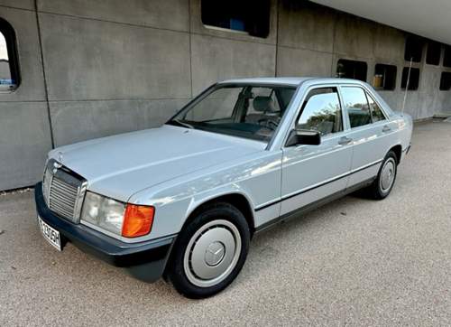

Den schaue ich mir morgen an. 190 D mit 72 PS
Sieht optisch gut aus. Ausstattung ist Geschmackssache.
Sieht aber optisch schön gemacht aus.... nicht blenden lassen.
Stopfen der Wagenheberaufnahmen rausnehmen.... genau reinschauen. ( nicht nur da )
hmmmm.... Scheibenwischer fällt mir auf. Einarm? ( ohne Hubtechnik) ?
.... sieht bei meinem anders aus ( mit Hubtechnik )
