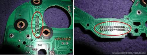

- KI-Platine nachgelötet, geutscht, hilft alles nichts.

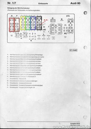

eine litze des multifuzzi wird über "Steckverbindung 10fach schwarz, Steckerstation Zusatzrelaisträger" (dort kontakt2), dann direkt zur Kühlmitteluhr geführt .
eine Litze geht zur Klemme "g" (?)
einmal Masse
eine Litze geht zu "steckverbindung 5fach rot hinterm Amaturenbrett links", dort Kontakt 4
Die 4. Litze geht zum Minicheck über "Steckverbindung 10fach schwarz, Steckerstation Zusatzrelaisträger", dort Kontakt 4, dann weiter zu dem gelben Stecker KI (kontakt 10), dann zum 5 fach Kontakt am Ki (Minicheck?) selbst, kontakt 5.
Vom minicheck geht dann direkt auch die andere Leitung zur kühlmitteluhr. via "Steckverbindung 6fach am Schaltafeleinsatz (=kI)", dort Kontakt 1.
das sagt jetzt zumindest der Stromlaufplan.
Ich würde also den 10fach stecker am Relaisträger checken, und dann auch noch das Minichek mal prüfen.
Achte beim zusammenstecken der 10fach Stecker darauf, dass die Kabelschuhe sich nicht hinten raus drücken.
Ist mir schon passiert ,und ich habe mir einen Wolf gesucht!

10fach Steckverbindung zusatzrelaisträger musst du über die Ablage unter dem Lenkrad ran, von da solltest du zumindest auch einen Blick auf den Roten 5fachen werfen können. Wobei dazu Verrenkungen nötig sind.
kurz gesagt: eigentlich musst du nur das Minicheck selbst (öffnen), den schwarzen am zusatzrelaisträger und evtl noch den roten in den Tiefen, sowie den gelben am ki checken.

Ich habe gestern meine Platine vom KI der Winterhure demontiert ums ie nachzulöten (rein prophylaktisch, vorhin habe ich die Platine des ebay-KI demontiert und nachgeschaut. Der (in Fahrtrichutng) rechte Anschluss der Temperaturanzeige geht bei beiden Platinen nur uns ausschließlich an den Kontakt 2 (in Fahrtrichtung links, zweiter von unten) am gelben Stecker der Platine.

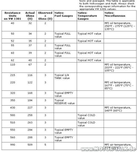

De andere Pol der Anzeige wird von 10 Volt aus dem Spannungsregler versorgt. Eine Anzapfung geht zu einem Kontakt sechsfach zum MiniCheck / Autocheck.
Ich wüsste auch nicht, was das analoge Temperatursignal in Auto- oder Minicheck zu suchen hätte, macht keinen Sinn. Dafür gibt es den Übertemperaturkontakt am Multifuzzy. Wenn der auslöst, blinkt es.
