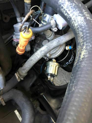

Ich möchte das zuzainstrument auf meinem 1988er B3 mit NE Motor einbauen. Ich habe die elektrischen Anschlüsse gesehen und es gibt keine Probleme. Aber ich kann nicht verstehen, was ich für die Sensoren tun muss. Ich habe derzeit zwei Sensoren am Ölfilterflansch. Beide Sensoren haben nur einen Kontakt. Ich habe auf ETKA geschaut, aber es scheint, dass ich einen Sensor hinzufügen muss, auch wenn ich keine Kappe auf dem Flansch sehe, um Sensoren hinzuzufügen. Können Sie mir helfen, zu verstehen, was ich für die Temperatur- und Drucksensoren tun muss? Vielen Dank

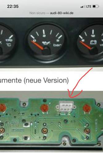

Ich habe heute das Zusatzinstrument erhalten. Leider vermisse ich den 6-poligen Anschlussstecker, den ich mit dem Pfeil angedeutet habe. Ich habe nach Etka gesucht, aber ich kann nichts finden. Weiß jemand wo ich diesen Stecker kaufen kann? dank
11e59ace-e96d-4972-abb3-bea9e6d0ffde
Der anschlusstecker vom Heckklappenkabelbaum passt glaube ich. Hatte meinen damals vom schrott

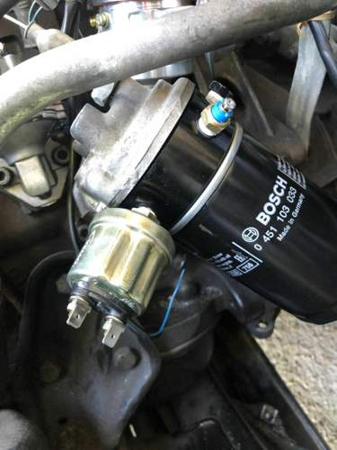

Ich habe den HP RAID-Adapter mit den beiden Sensoren (Druck und Temperatur) installiert. Ich hatte Probleme mit den Sensoren, weil Öl ausgetreten ist. Ich habe Teflon eingesetzt und alles scheint in Ordnung zu sein (wir hoffen, dass Teflon über die Zeit effizient bleibt). Jetzt muss ich die Verbindungen herstellen.

Ich habe versucht das zusatzinstrument anzuschließen aber leider bleibt die öltemperaturanzeige auch bei warmem auto unter 60 grad und der druck ist über 5 bar fixiert. Ich habe Pin 3 Masse - Pin 6 Plus - Pin 2 Öldruck - Pin 5 Öltemperatur angeschlossen. Kann mir jemand helfen?

Den Ölfilterflansch kannst du übrigens auch tauschen,entweder gegen einen der dafür gedacht ist oder aber einen vom B4
Der hat immer das Gewinde für den Temperaturgeber,bei Modellen ohne ZI ist dann an der Stelle eine Blindschraube

Ich habe den HP RAID-Adapter wie auf den von mir geposteten Fotos installiert. Auf diesem Adapter habe ich einen Temperatursensor und einen Drucksensor montiert. Vom Drucksensor verwende ich nur Pin G, der für die Druckanzeige 0-5 bar betragen soll. Dieser WK wird nicht verwendet, da ich den Originalsensor für die Instrumententafel behalten habe. Die Sensoren sind keine originalen, sondern kompatiblen Marken
Wenn er direkt 5 bar anzeigt,hat der Geber nen Knaller,ne Leitungsunterbrechung oder ist falsch angeschlossen
Der Anschluss an G sollte passen,hab leider grad keinen Plan zur Hand,wie es weiter geht
Sollte aber leicht nachverfolgbar sein,also nochmal kontrollieren
Die Öltemperaturanzeige ist tatsächlich recht gemächlich,bei meinen Autos kommt sie fast nur ausm Keller,wenn es z.b. ne zeitlang flotter auf der Autobahn her geht

Ich habe zwei nicht original Audi Sensoren (OEM) verbaut. Im Bild sehen Sie diese Sensoren. Ich habe die (neue) Leitung überprüft und es gibt keine Pausen zwischen dem Zusatzinstrument und den Sensoren. Die Leitung ist ok. Das Voltmeter zeigt ca. 14V. Der einzige Zweifel, den ich habe, ist dieser. Ich habe die Sensoren mit Teflon verschraubt. Ich weiß nicht, ob die Sensoren geerdet werden müssen. Weil Teflon isoliert und nicht geerdet ist. Könnte dies das Problem sein? Ich benutze ganz aktuelles zusatzinstrument. Baujahr 97 von Audi cabrio. Reichen diese Informationen aus, um mir zu helfen? Ich entschuldige mich für mein Deutsch, aber ich bin Italiener und benutze den Google Übersetzer. Vielen Dank
Original gehören da Dichtringe rein,ich mein auch auf den Bildern zu erkennen,dass das auch bei den Adapter funktioniert sollte
Die originalen Dichtringe messen 10x13,5mm und haben die Teilenummer N0138115
So gehört das zumindest mal ordentlich abgedichtet,ohne dass das alleine Besserung zur Funktion bringt

Ich habe das Problem entdeckt. Wie ich bezweifelte, sind die Sensoren wegen Teflon und dem Adapter nicht geerdet. Ich habe versucht, den Sensor mit einem Kabel zu erden, und die Öldruckanzeige fällt sofort auf Null.

Das Teflonband ist "Murks" und wird auf Dauer nicht dicht sein. Zum Adapter kann auch P.P. aus N. nichts sagen. Irgendwie funktioniert er ja.
Als Problem der falschen Anzeige hatte ich die falsche Spannung vermutet und war der Meinung, dass da die ca. 10V konstant vom Spannungskonstanter auf PLUS gehören. Würde ja auch Sinn machen, um eine "saubere" Anzeige zu erhalten.
Ich habe jetzt (erst) aber mal in meine Unterlagen (zum Cabriolet) geschaut. Da liegt die normale Batteriespannung drauf. Damit dürfte es tasächlich am erhöhten Übergangswiderstand durch das Teflonband liegen.

Leider habe ich versucht, die Sensoren ohne Teflon zu installieren, aber ich hatte Ölverlust. Ich habe Teflon verwendet, das bis zu 300 Grad aushält. Im Moment scheint nach einem Monat alles in Ordnung zu sein. Das Loch des HP-Adapters ist konisch, sodass die Metalldichtung nicht verwendet werden kann, da die Sensoren nicht bis zum Boden festschrauben.
