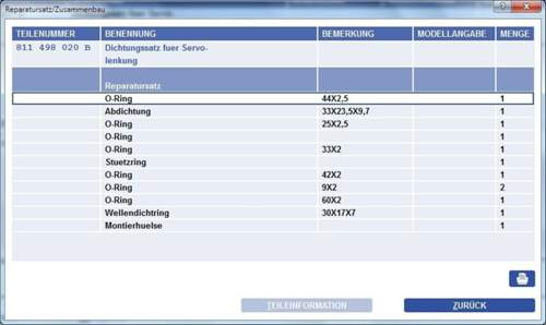

Ansonsten einfach nach 811 498 020 (B) suchen. Kenne Deine FIN ja nicht. Müßte aber der passende Dichtungssatz sein. Habe ich sofort gefunden. Hier z.Bsp. http://www.teilehaber.de/dichtungssatz-lenkgetriebe-id72658318.html
Ansonsten bei Audi fragen. Da gibt's ja noch Sätze, die sich ggf. leicht von dem hier genannten Satz unterscheiden. Vielleicht passen aber eben 19 von 20 Teilen und Du mußt Dir vielleicht einen passenden O-Ring woanders besorgen.

Von den vergleichsnummern müsste der satz hier ja auch passen.
Audi 811498020A
Audi 811498020B
Audi 857498020
VW 811498020A
VW 811498020B
VW 857498020

Wenn nicht sollten Dir die Maße hier auch weiter helfen.
Dichtsatz

Warum ein neues Lenkgetriebe? @A6 2,7T hat in seinem Post doch eine Liste mit Größen zu den Dichtungen gepostet. Die O-Ringe gibt es auch einzeln bei Audi und im Zubehör. Bei den Formteilen kann man am vorh. Lenkgetriebe nur mal nachsehen, ob man diese eventuell auch nachfertigen kann.

Die vordere Dichtung ist aus alu gedreht mit einem O ring außen einem innen. Im inneren O ring ist ein Kunststoffring der die welle abdichtet und auf dem inneren O ring ist noch mal eine kunststoffabdeckung.
Maße wie in seinem bild. 33x23,5x9,7mm
Außbau nur durch zerstören möglich.
Dichtpapier und o ringe helfen da leider nix.
Hab auch schon überlegt nen simmerring zu nehmen. Leider in den benötigten maßen nicht vorhanden.
